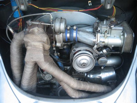

Hvordan bliver ladeluften kølet?
Kan man syne bilen som den står?
Hvor mange hk har denne bandit?

Det er svært at lave en effektiv køling a ladeluften på en boble pga. motoren bagtil.
Derfor er det lavet i et "Drawthrough" setup fordi jeg er overbevist om at det giver mere køling end et almindeligt setup.
Turboen suger i karburatoren, og indsugningen bliver som is pga. vaacumet.
Det kan kun hjælpe lidt til på nedkølingen.
Den kører med 1,2 bar tryk uden tændingsbanken, så det virker fint nok.
Den har ca. 180-200 hk.
Bilen kan synes som den står og er godkendt med konstruktive ændringer.
Jeg tror såmænd også at den kunne synes med motoren hvis man skruer ned for ladetrykket. De kan jo ikke se at det er en 1914 ccm med gode toppe og knast.

har du været på rullen med den motor eller ? og kan tåle at køre uden den brænder sammen.. her tænker jeg på den bagerst plade du ikke har på for at undgå at varmen stiger op....
Den kører uden problemer, og ligger på max. 90 grader.

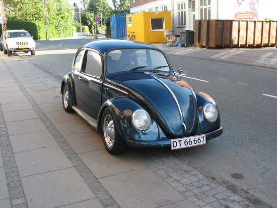

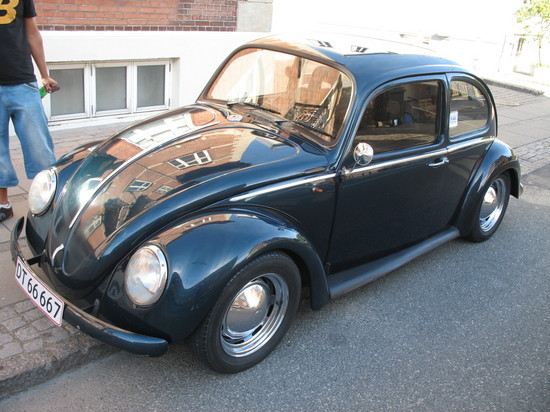

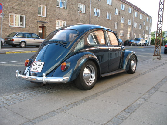

(permalink) Oliver Member
Her er der lige et par billeder af den.
Da dit stelnummer starter med "115 --- ---", så er det tredie tal et 5-tal. Dette indikerer at det er en '65-model.
Der er så flere forskellige ting, som man kan se ud fra dine billeder, der viser at bilen ikke er original. Som eksempel, de udvendige dørgreb, virker som om at der er rund trykknap. Dette er fra en '67-model. Kun '67-eren har disse dørgreb.
Da det er en ombygget model du har købt dig, er det altid svært, ud fra billeder, at tidsbestemme grundbilen.
Men ellers virker den jo som en ok bil.
Tillykke med vognen.
