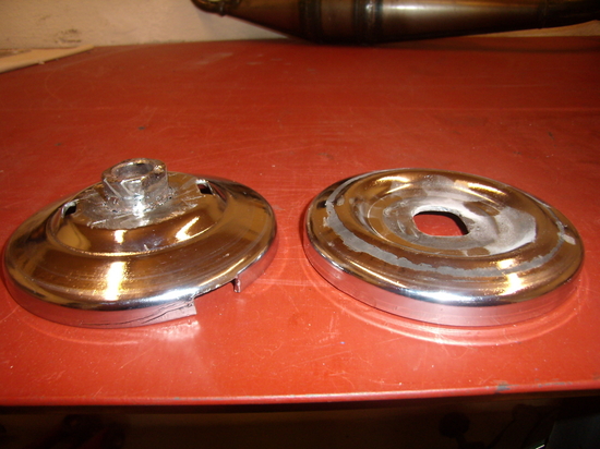

Jeg har det problem, at remmen der trækker generatoren bliver ved med at hoppe af.Den vender sig simpelthen rundt på remskiven med en halv omgang.Da jeg nu har brugt noget der ligner 10 kileremme, ville jeg høre om der er nogen af jer der har haft samme problem.Jeg har købt ny remskiver, og justeringsskiver, men uden held.Såvidt jeg kan se centrerer de to remskiver fint.Hvad er problemet?

prøv med en original øverste remskive, den på billedet er måske desværre en billig Taiwan kopi, remmen skal stå helt lige mellem de to remhjul..
berg.m@webspeed.dk
22772343
Det er jo en type4, så skal det være et 6v remhjul. De er ikke så nemme at finde.
Men prøv med et andet remhjul. Det kunne være årsagen, hvis de to hjul ellers er lige overfor hinanden.
T

(permalink) mathiasen Member
Nu er det jo en Type4 motor... så org remskive er ikke så nemt for neden. Men ja, skift til org vw type øverste remhjul.
Der kan måske godt være kompenseret med skiver bagved for at få det linet ordentligt op.

(permalink) snderjyden Member
Nu tror jeg at jeg køber en original remskive, det er da vist det bedste, for det her bliver sgu for dyrt i kileremme:-)
Hvor køber man en sådan henne?

(permalink) Farmer Member
Nederste skive er IMHO go´nok. Jeg har kun een gang oplevet at et T4 ville smide remmen. Det var fordi de to remhjul ikke linede op. - 3 skiver ind bagved øverste remhjul, og fyren kunne trække 6800 omdr. uden problemer.

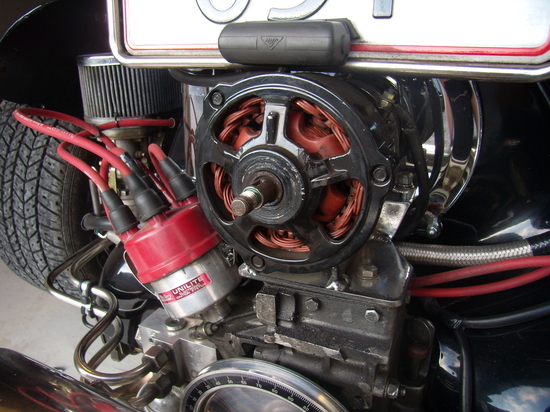

Jeg kører også med den samme nederste remskive på T4 og har ikke haft problemer.
Mit blæsehus er DTM, og standard remskiver på generator, og det liner da fint op. Men jeg ved heller ikke om det er dit blæsehus der giver et andet "offset"
Henrik
Eller generatoren ikke ligger parallelt med krumtappen ?
Der var nåed der !

Jeg tror ikke det er generatoren det er galt med, det ville kunne se hvis den havde flyttet sig.
Problemet er først opstået, da den gamle skive rykkede sig løs under en køretur, og da jeg satte den nye på, har der ikke været andet end problemer. ( det er den gamle skive på billederne)
