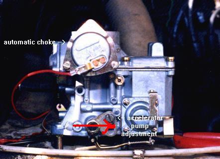

hvor hurligt og hvor meget benzin skal der komme ud af acc.røret når speederen trykkes ned og hvor skal benzinstrålen helst ramme? min "tøver" i starten af accelration, har på fornemelsen at den ikke får benzin nok!!!! Har i øvrigt lige givet den fuldt service,så ventiler,rotor ,tændning osv skulle være ok
(permalink) vwmichael Member
Du skal justere din accelerationspumpe hvis den ikke er røget en tur. Juster den så den lige drypper ud af røret, og så tilbage igen til den stopper.

gutter tændingen står som den skal og efter jeg fik justeret lidt på acc.pum(nu kommer der benzin ud af røret med det samme efter aktivering af speederen, det gjorde der ikke før)skyder min gamle vw afsted som en raket, tror sku jeg vil "nakke"et par taxa`r imorgen bare for sjov:-)

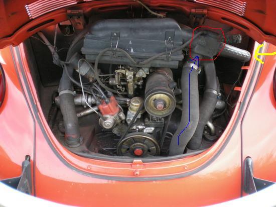

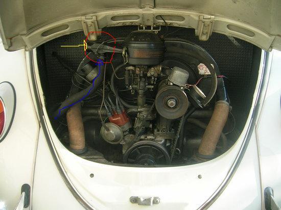

[quote=kristian-k]
Men hvad med dette:
-Virker forvarmespjældet i indsugningsfilteret, og er det koblet korrekt sammen????
Jeg ved ikke hvordan din motor ser ud men her er et par billeder.
Ved den røde cirkel er der en åbne/lukke mekanisme. Den kan enten være styret af et kabel eller med vacum. Den kan åbne for varm luft (kommer ved den blå pil) eller kold luft (gul pil)
Mvh John
25709453
(permalink) kristian-k Member
lækkerkt med at de fede billeder du viser john, tænkte nok det var det-min er ikke styret af et kabel, men der sidder en lille ståltråd der styrer den lille klap inde i insugningsfiltret. Hvordan skal dette så justeres?
