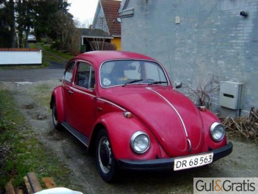

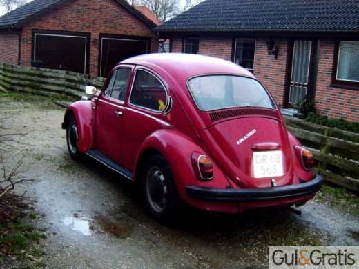

ps. har lige sagt ja til køb af 1972 vw bobbel 1300, så er jeg igang hihihihi
http://www.guloggratis.dk/vw/bobbel/annonce/1986030?bigimages=1
