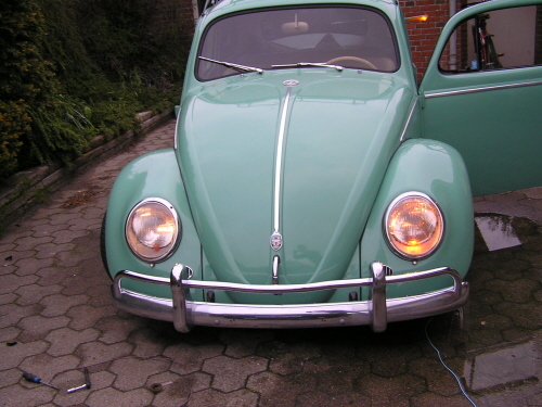

har været til syn med min gl bobbel 1958,
men skal stille igen, BLINKLYS??
hentet i sverige.
hvad havde en sådan af blink ,herhjemme i 1958???
den har slikpinden der slår fint ud og lyser,ska den blinke??
og hvad med bag ??? må den blinke rødt ???
og sad der blink på skærmene dengang???
vil jo gerne bibeholde den original
HVEM KA SIGE MIG DET RIGTIGE
På forhånd tak
Hilsen
morfar/Benny

Retningsviserne skal blinke så kan de godkendes som sideblink, der skal være blinklys forand.
Jeg har lavet det på en Ford A og fået det godkendt.
Hilsen MO

Har lavet det efter diagrammet, det virker perfekt og bilen er synet, dog har jeg monteret blinklys på forskærmene.
