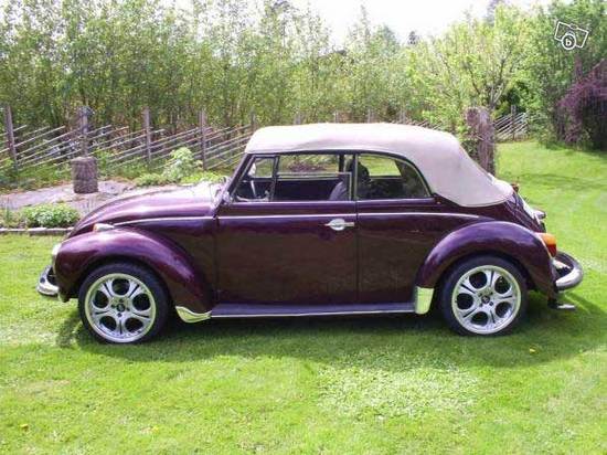

Idag tog jeg den lange vej op igennem Sverige for at hente min nye cab. Jeg fandt den på Blocket.se og blev forelsket med det samme. Jeg kontaktede manden, og kørte stort set med det samme. Motoren er nyrenoveret og har kun kørt 2000 km., en 1835 og burde have over 100 hk. Jeg må sige at at jeg blev skuffet, da min 1600 faktisk går bedre og lyder bedre. Denne her tikker som bare fanden og trækker kun i 1. og 2. Motoren skal evt. stilles. Jeg besluttede mig at købe den alligevel, og jo, den er nice, men har virkelig brug for hjælp her! Jeg har en komplet liste over hvordan motoren er bygget op hvis nogen vil se! Med min MEGET beskedne viden omkring motores opbygning og virkning, håber jeg at jeg måske kan finde lidt hjælp her. Den mangler bundtræk, men kan kørers uendeligt langt ud i gearne. I første omgang kan i se lidt billeder. -plus min 1303 :-)

Tillykke med den.
Endnu en med flad forrude og elefant lygter....
(Min ser også sådan ud..)

Tillykke med den. Den ser rigtig godt ud. Hvis man dog må komme med en lille bemærkning?..... de der fugle på luftfiltrene... de skal da af, ikk´?
Mht til motorens manglende bundtræk, så er det ikke noget jeg er en "ørn" til (get it?) men måske ligger der en voldsom knast i den. Så er der efter min bedste overbevisning ikke så meget bund i den men til gengæld trækker den hele vejen til månen og retur.

Ja det er umiddelbart også hvad jeg ville tro. Den er mere eller mindre bygget til en racerbil eller evt. beach buggy der bare skal have tæsk...
