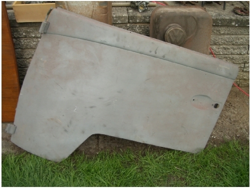

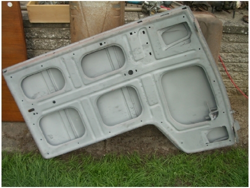

jeg har 2 super sunde døre til overs
De er sandblæst og metaliseret og har aldrig været svejset på
de har lidt buler i overfladen pga sandblæsnigen/metaliseringen, men det må maleren rette op (kun den ene er vist på billederne)
De sælges samlet 1400,- evt bud
Thomas
Når de har buler efter sandblæsningen, kan man kun sige at det har været en dårlig sandblæser. Han har ikke haft meget kendskab til at sandblæse tyndplade. Desværre er den slags buler ikke bare lige noget man retter, og "det må maleren klare" - bli'r aldrig godt. Så det er synd for et par ellers ok-døre.
Til en anden gang, så er de lettere at sælge, hvis de ikke er sandblæst.
VW-BOBLE ØSTER TØRSLEV
(permalink) BusThomas Member
Jo tak for lektien i sandblæsning, jeg ved også hvem der har "lavet" det, og der vil jeg nok ikke vælge selv at få lavet noget arbejde, men det er mange år siden og de fulgte blot med en bil jeg købte i Køge. Men hvordan er det lige at du kan vurdere anvendeligheden uden at have set dem? De er ikke mere bulede end en vognside på en gl type 2 almindeligvis er...
Thomas
Har set flere tyndplader der er blevet sandblæst af "armatører", og osse nogle få karrosser. Alt sammen til at smide efter naboens kat. Totalt ødelagt. Når man sandblæser en tyndplade på den forkerte måde, atså for hård kraft, så sker der det at du strækker pladen. Den får altså et større overfladeareal, og at få det gjort mindre, og "normalt" igen, kræver det en hvis "pladelære". Og det er de færeste der har den. Og så samtidig kan bruge den...
Grundlæggende, skal du strække en plade (gøre større), så bruger du en matalhammer. Skal du stukke en plade (gøre mindre), bruger du en træhammer. Og så skal du ha' lidt tålmodighed, og gerne lidt erfaring osse. Og trods det, kan du risikere at det ikke bli'r som du ønskede. Og en hel dørplade, eller tagflade, det er ikke noget man bare lige gør over en kop kaffe.
Derfor behøver jeg ikke se dørene, for at udtale mig...
