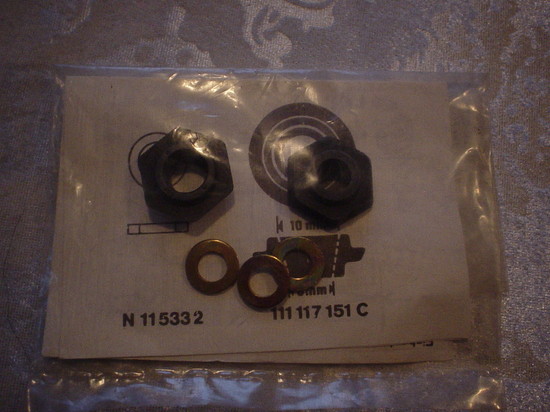

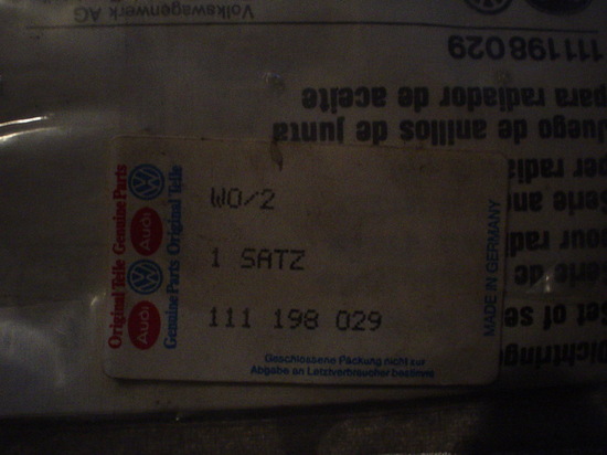

Da jeg lavede min 1600 AS-motor var det de forkerte pakninger jeg havde til min oliekøler, og måttte så smide de gamle i igen så jeg kunne komme ud og rulle.
Nu er mit ? så om nogen kan huske om det så er disse her jeg har købt på billedet der er de rigtige, for kan sQ ikke huske hvordan de så ud?
http://www.eca.mono.net
(permalink) vwanders Member
De skal vistnok være runde..
Dem på billedet er beregnet til en motor hvor man ved udskiftning af køler eller motorblok har forskellige diametre på hullerne.
Uanset hvad du bruger så sørg for at pakningerne ikke bliver mast men også bliver klemt så de ikke skydes ud.
Der er shims med i pakningssættet, men almindelige skiver kan også gøre det.
De skal klemme ca. 1 mm.
(permalink) vwmichael Member
Skal de skæres til eller hvordan foregår det???
Tror egentlig den er feset ind nu.
Man lægger pakningen i og vender den alt efter hvad side der passer i hullet ik?, og så skal skiverne lægges MELLEM blok og køler - ER JEG P
Ja HVIS dine dele er med forskellige diametre ellers er pakningerne forkerte.
Og nej de skal ikke skæres til. Du lægger skiver mellem blok og køler så det passer. Det er som sagt det alu-skiverne er til.
