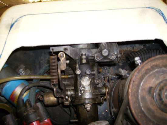

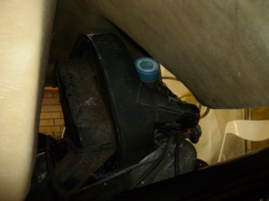

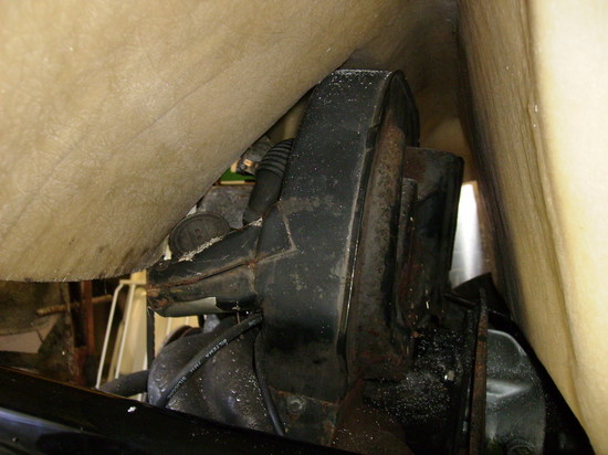

MK4 kittet er lavet i nye og bedre forme, saa pasformen er bedre...min bare r.v
Jeg har lige test monteret karossen paa min buggy for første gang med motoren monteret, og det var ikke lige det som jeg definere som bedre pasform.
Hvis jeg maaler forskellige steder paa karossen, kan der være op til 1,5cm forskel fra den ene side i forhold til den anden..hmmmm
Sagt meget kort, saa kan motorenkarossen ikke være der.
Jeg havde planer med et fedt luftfilter...kan ikke være der..Havde med tiden tænkt noget med 2 stk karburatore, man kan ikke se dem..
Jo der er et alternativ, lav bagenden helt om.....
MVH en opgivende Jakob (for idag)
Nu vil jeg gaa igang med noget ledningsnet... ;o)

Har du ikke prøvet det før, får du nu muligheden for at lære at arbejde i glasfiber. Der er vist ikke én eneste MK4 ejer, der ikke har gjort samme opdagelse som dig.
Min karosse var vredet 4 cm i længderetningen, og den var 6 cm for smal i bagenden.
Sideskørterne havde facon som bananer, og passede utvivlsomt nøjagtigt på ét eller andet - bare ikke karossen.
Har du ikke kendskab til glasfiber skal du bare spørge - vi er mange der efterhånden har prøvet en hel del...

Hvis du skifter dit blæserhus ud med et 30hk blæserhus, så er der plads til det.
Hvis du vil have dobbelt karburatore skal du bruge t3 manifolder.
Der kan godt sidde et lille luftfilter oven på din solex.
