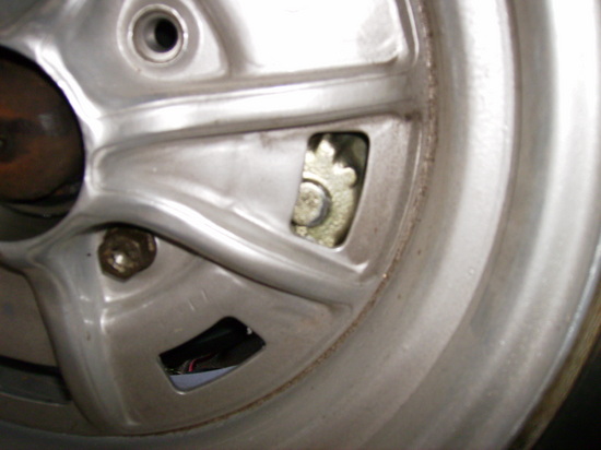

  Fælgen rammer bremse kalibren
(permalink) Jakob M Member
Kan man faa en afstands forøger 'shims' som rykker fælgen max 10mm ud, eller skal man selv til at lave dem.
MVH Jakob

er det 4 huls sprintstars, så kan du slibe den dut der af kaliberen
Mvh. Jesper
Mvh. Jesper
Mener du at man 'bare' kan slibe dutten at uden problemer.

Har selv haft problemet med lemmertzfælgene. Og jeg sleb en lille smule på calibren, og det var nok, og virkede fint efterfølgende.

Husk lige, at ikke alle calibre er fuldstændig ens...
