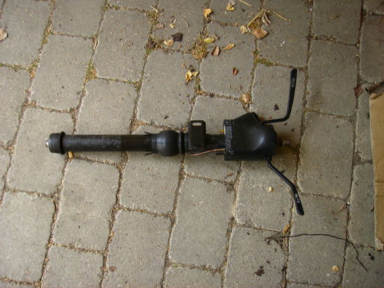

Jeg har lige købt ratstammen til en 13021303, og troede at den kunne monteres direkte paa en 1300 'undervognstyrhus', men jeg mangler den nederste del af ratstammen.
Saa kom jeg til at tænke, kan det overhovedet lade sig gøre.....
Grunden til at jeg vil gøre der er jo det ser lidt smartere ud at det hele sidder oppe ved ratttet.
MVH Jakob

"klumpen" oppe ved rattet er den samme på 1200-1300-1500 efter ´71. måske kan du flytte "klumpen" over på din egen ratstamme..? (afhænger af årgang)

Hvis du kun har denne ratstamme skal du ud og købe en anden. 1302/03 stammer kan ikke bruges som du jo selv har oplevet, da de kører med en helt anden type styrhus og hjulophæng.
Som Morten skriver skal du finde en fra en 1200,1300 eller 1500.
Du kan evt prøve at tage kontakt til Rene-jensen herinde fra. Han har mange stumper og er en flinker mand.
