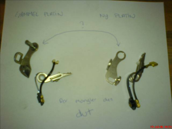

jeg har modtaget denne platin fra KB service men der mangler noget for den kan sidde fast hvad gør jeg
der mangler den aksel som på billedet og den kan ikke tages af den gamle
(permalink) vwmorten VW-Guru
det er forkerte platiner du har fået modellen til F og H motorer op til 67, men skulle have haft den til efter ´68
26150707
min motor er en F det er problemet
og det er en 1300
jeg har også fået nu kondesator den er en smule større end den gamle, hvad med den ville det så være forkert
Hvis kondensatoren kan monteres, kan du bruge den..
du skal have platiner til en F motor fra 68 og frem
