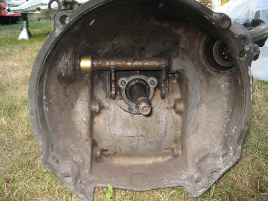

Har engang købt denne gearkasse af SoLow her fra nettet.... men hva er det lige der skal sidde på de 3 stykker gevind der stikker ud rundt om akslen ??????? se billede :-)

Hej. Der mangler den del ( et slags rør ) udrykkerlejet kører frem
og tilbage henover. I øvrigt noget af en bid der er skåret af gearkassen nederst hva ?

(permalink) KC Lasse Member
Ja en go bid er der åbnet op for.... ??? det lukker jeg med en alu plade og 2 gevind huller........ K

(permalink) t3-mikkel Member
Stumpen hedder et "Føringsrør" og guider ganske rigtig udrykkerlejet.
Men ikke alle koblingstyper kan bruge dette rør så husk at tjekke med indvendig diameter før du samler..
Ellers opdager man det når motoren mangler 1cm. for at smutte på og man bander stråler og donkraft langt væk.. har jeg hørt!
