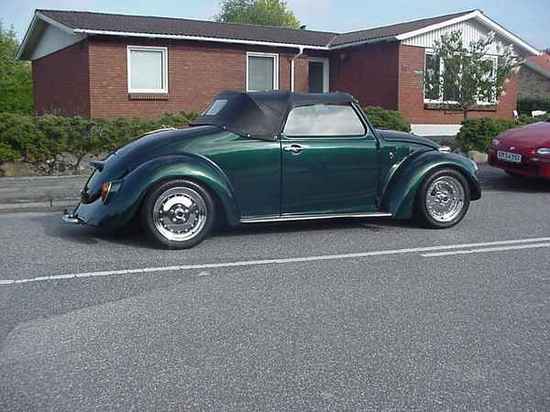

En ting jeg gerne vil spørge om! Når jeg fylder den op med benzin, lugter den meget af benzin, og jeg kan se at der løber benzin ud af begge overløbsslanger på benzintanken når jeg kører. skal man bare lade være med at fylde den helt op? eller kan man lave et eller andet trick med slangerne så udløb mindskes?

Du skal skifte de 2 slanger fra gamle stof slanger til nye gummislanger!

Slangerne er ikke utætte (tror jeg ikke, men tjekker lige), men når jeg kører over et hump eller drejer, kan jeg se 2 striber på jorden efter bilen, hvor benzinen er løbet ud. dette er kun når tanken er over halv fuld!

De der stof slanger kan være nogle sataner, da benzinen rimeligt hurtigt fordamper kan det være svært at se på dem om de er gennemblødt af benzin, (slangerne)!

Det kan så også være der hvor den store slange fra påfyldningen er spændt fast på tanken, hvis du har haft det skildt ad og derefter har genbrugt den gamle og måske lidt stive slange!

Mit råd vil være: Bare saml bilen som det var lavet fra fabrikken, så løber der ikke benzin ud.
Så er det ligemeget om slangerne er stive eller lidt grimme.
Hvis den så er utæt .ved samlingerne, kan du skifte slanger

der er ikke huld/revner i slangerne. det benzin der løber ud løber ude gennem de 2 overløbsslanger under bilen. Kan man lave et eller andet system så benzinen ikke løber så let ud af overløbsslangerne?

Slangerne ligger garanteret forkert. Monter dem ifl. Haynes eller hvilken håndbog du nu har. så får det nok ende.

Har sat nye slanger i, + monteret dem korrekt så benzinen ikke kan løbe ud. Tak for hjælpen alle sammen.
