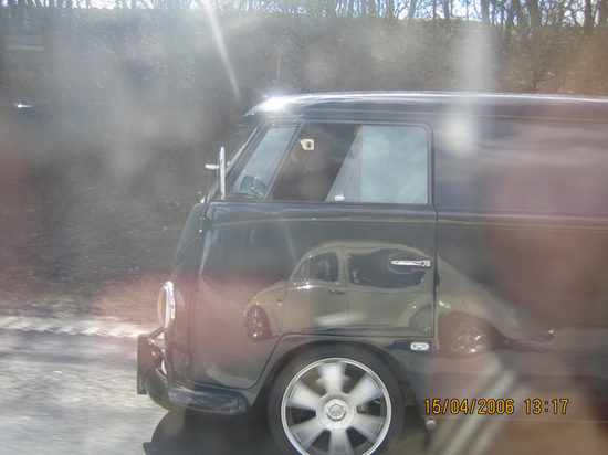

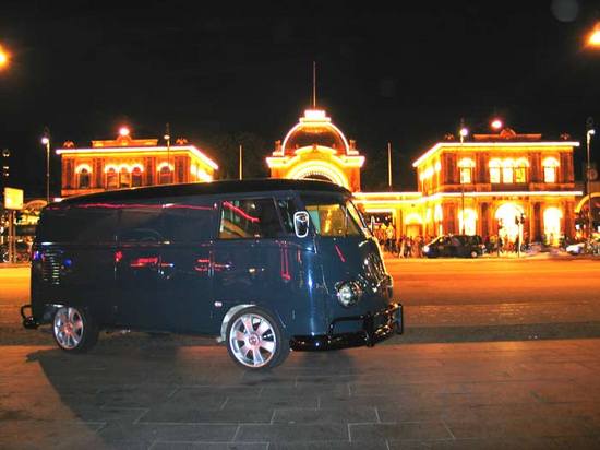

(permalink) Gustav_t Member
Der er 17" på min panelvan.
Men folk punker mig for dem...
G.
1964 Type2 1969 callook
(permalink) jabrola Member
Er der plads uden atr du skraber på og er den sænket? Det er lidt svært at se på billedet.
Så længe du holder rulleomkredsen er det vel ikke noget problem
Jeg vil mene den er sænket.
Har set busser der er både højere og lavere
G.
Der er ikke langt op til skærmen, men den går nu aldrig på.
Jeg har ikke skåret i skærmene eller noget.
G.

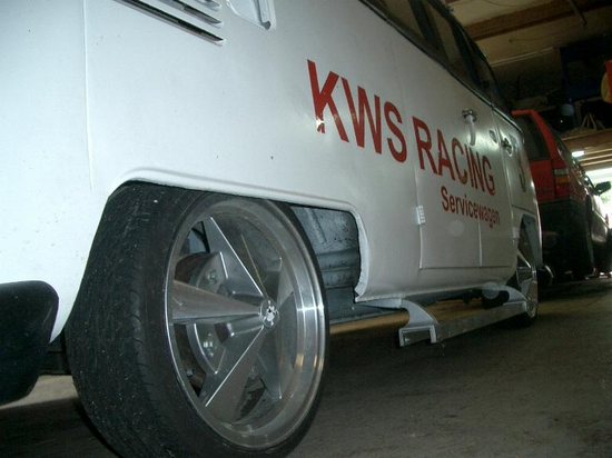

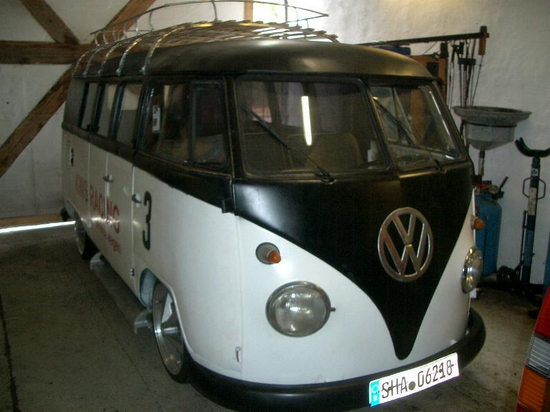

(permalink) vwmichael Member
Der er også 17" på den jeg er ved at købe.
http://www.eca.mono.net
(permalink) jakob356 Member
Den ser sgu sprød og lækker ud, håber det går godt med handlen!
