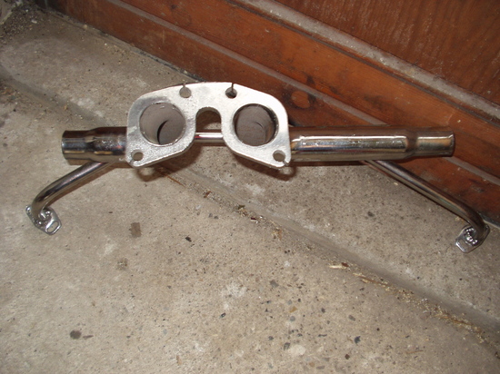

  Hvilken karb?
Er der nogen der kan fortælle mig hvilken dobbelt karburator jeg skal mont. på denne manifold? Eller om det overhovedet er en god ide, motoren er en 1300 AB standart!

(permalink) niels-erik Member
Det ligner noget til en dobbelt weber, så måske en 36mm ville passe på den.
Hilsen Niels Erik
(permalink) Rolf Member
Weber 36-48 mm IDF og Dellorto DRLA 36-48 mm afhænig af hvor store hullerne er i manifolden hvor karburatoren skrues på. Typisk 40 mm.
Heller ikke brugbar til standard motor.
Tlf 22141595
Thisted/Nordvestjylland
Niels Erik, vil du mene/tro at jeg kan sætte en 36 mm på med et fint resultat, altså motorens størrelse taget i betragtning!?
tlf. 20493419.
Det kommer an på hvad du mener med fint resultat, men lille forøgelse af ydelsen kan du godt forvente.
Hilsen Niels Erik
He He, det var lidt det jeg fiskede efter, tak for hjælpen!
Så skal jeg bare have indrykket købs annonce.
tlf. 20493419.
(permalink) BuggyBoy Member
Hvis ikke du allerede har karbs til det så skal du ikke begynde at rode med det... det kommer hurtigt til at koste dig kassen hvis du skal have lidt sjove dele - og effekten på en std 1300ér er slet ikke pengene værd...!!!! Så vær du glad hvis din motor kører godt nu...
Bare min holdning...
Og den kommer ALDRIG til at køre godt med en karburator i midten.
Det kan bruges til motorløb, hvor man pga. en eller anden klasse-begrænsning, ikke må køre med to dobbelte.

Okey, mange tak for brugbare svar, det kunne have været en dyrkøbt erfaring kan jeg forstå!
Men øøøøøh Frank, jeg synes nu ikke at min 1303'er kører helt så dårligt som du nævner!
Mvh. Niels.
tlf. 20493419.
Nej det var heller ikke min mening at nedgøre din 1303´er. Men da VW i sin tid lavede 1302 og 03. Da rodede vi næsten dagligt med at få sådan en til at lade være med at tabe pusten når man ville starte fra et lyskryds. Det bliver ikke bedre af at fjerne den sidste rest lufthastighed ved at lave et endnu større hul at suge i.
Det bedste du kan gøre for den er at sætte en 30mm karburator med tilhørende strømfordeler på fra en ældre 1300. Den mister lidt topfart, men kører meget bedre.
Al VW-tuning bør starte med en karburator i hver side. Sammen med en 4-1 udstødning er det den ændring der mærkes mest.
Jamen det er for mig brugbar viden, og du har også èn gang fortalt mig at det bedste resultat ville være 2 lidt mindre karburatorer på hver sin manifold.
Mit problem hvad det angår er mønten, altså prisen på de s...... manifolds!
Så det må fortsat blive enkelt orig. standard karburator opsætning.
Tak for svar!

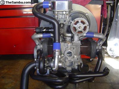

håber det er okay jeg låner indlægget.
bare af ren nygerrighed hvordan vil en centermonteret weber du i et opsæt som det her
I første omgang tror jeg det bliver noget skidt uden indmad i motoren men ellers tror jeg ikke det bliver noget problem sålænge karburatoren er trykfast.
Turbo på en luftkølet er ikke bare lige men der findes da folk der har gjort det (Også her i lille Danmark). Jeg vil tro at den nemmeste (hvis der er et nemt setup) ville være at suge igennem karburatoren istedet for at trykke som på billedet.
Iøvrigt er det største problem nok egentligt at få noget tænding til at virke idet at tændingen helst skal tilbagestilles i takt med at trykket stiger for at eliminere tændingsbanken når kompressionen stiger.. ;)
/KKWA-DSA
