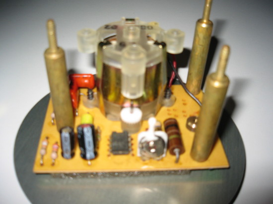

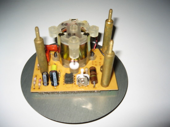

(permalink) KC Lasse Member
Jeg prøver at skille omdrejningstælleren ad og indsætte et billede af indmaden..... måske der er en der kan læse noget ud af komponenterne ?
Der er sku en eller anden dreje dims der har fået en klat lim... er det her det sker ? :-)

(permalink) warp Member
Tror ikke det potmeter er til at indstille antal cylendre men i stedet noget med justering af trigger signalet.
Hmm hva gør vi ? :-)

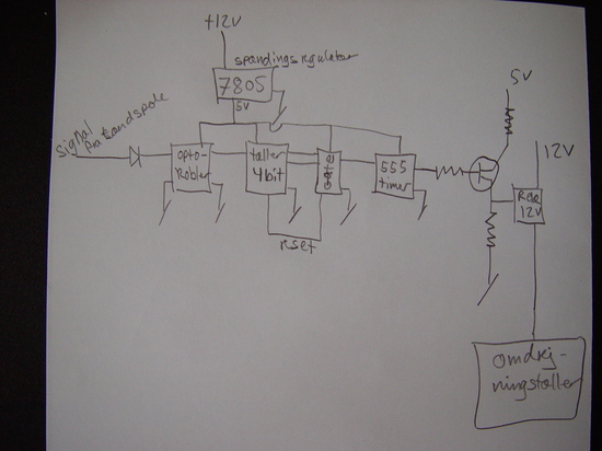

Hurtig skitse. Der mangler nogle komponenter til de forskellige kredse, men hovedkomponenterne er der.
Nogen med lidt elektronik i blodet må gerne lige komme med lidt input. :-)
Ser MEGET MEGET seriøst ud :-)..... Mere hjælp tak...... Kanon
(permalink) Farmer Member
HEEY ! Vi tænker i den forkerte rækkefølge ! Signalet skal jo multipliceres istedet !
Ja, jeg ved godt jeg selv hoppede i med samlede ben (heldigvis da ;-) )
Men man vender vel bare skitsen på hovedet, så er den i vinkel du. Hæ !
Du har ret!
Det gør tingene meget mere kompliceret at lave ...tror ikke det kan klares uden en micro processor.
Løsningen må helt klart være noget med magneter på svinghjulet eller som anders foreslår noget med at bytte indmaden i stedet.
