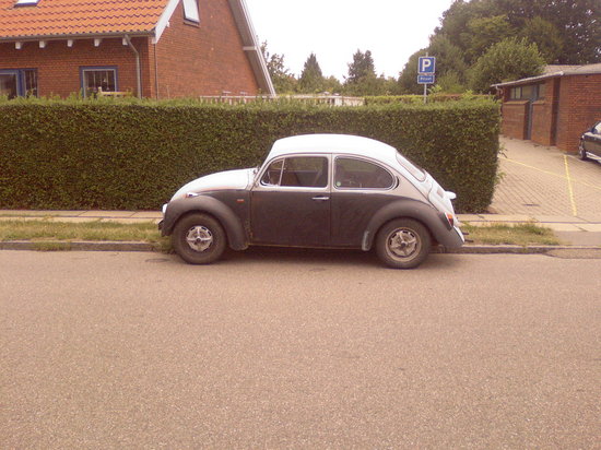

ja jeg har denne vw 1300 fra 1970 og vil gerne vide hvad hulafstand og et og sån.. nogen der kan hjælpe? nogen der muligvis har fælge liggende og ikk standart men nogen "brede"

4x130-
ET kommer vel an på hvor bred fælgen er.
En 7" kan vist lige være der bagpå, med std. skærm og ET 16
En 5,5" "buggyfælg" er den ikke ET 25-27 ?
