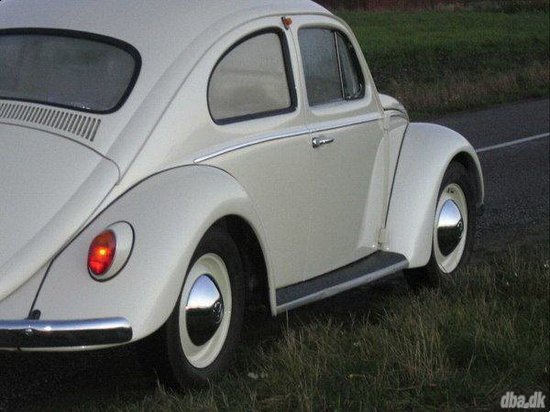

Hej.
Jeg overvejer at købe en bobbel fra 64, men det eneste problem er at der ikke er monteret seler i bilen. Den står 100% standard, så de har ikke været der fra starten. Er der en som har erfaring med at montere et sæt sel i sådan en bil? Evt. en som vil lave? Pris?
Bilen skal køres af min kæreste, og hvem måske kommer der en lille dumbende lige pludselig også så er det jo virkelig kritisk uden seler.
Ser frem til at høre jeres kommentar.
