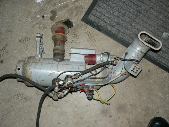

Hej!
jeg har købt et brugt benzinfyr jeg skal have monteret i min 113 fra 70!
Hvor monterer i benzinfyret i bagagerummet?? (meget gerne billeder)!
Er der noget jeg skal være opmærksom på under monteringen??
Mvh Kim

Hej, fint fyr, ligner mit gl...
Nå men der findes fine forskrifter fra Eberspeacher, hvori indgår papirskabeloner som man kan sætte på indersiden af de skruer der holder skærmene, og derefter kan markere præcis hvor alle huller (varme, udstød og skrue) skal være. Efterlys den monteringsvejledning den er god. Desuden sidder der stadig en gl. benzinslage på fyret (metalarmeret) den bør du skifte, da gummiet indvendigt i disse bliver mørt og det er jo strøm, benzin og ild det handler om...
MVH Thomas
