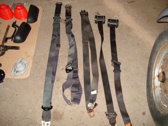

(permalink) Nybegynder Member
http://vwnettet.dk/forum/topic/250916.
Kan du bruge noget her
(permalink) KC Lasse Member
Ja Claus de 2 seler længst til højre på billede 033 ligner noget jeg kan bruge ! Ser de rimelige ud og er ikke flosset i kanten af det sorte bånd vil jeg gerne købe.... gider du ringe ?
KC Lasse 23 310 310
disse :-)
Seler købt af Claus... lev senere idag :-) KANON
