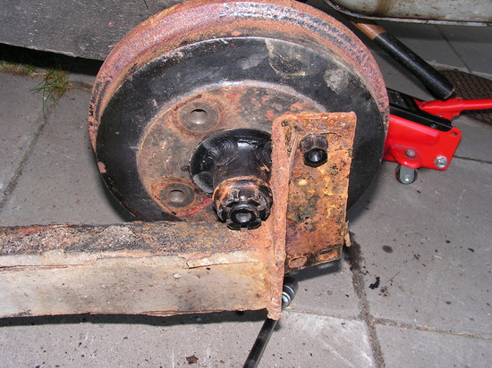

Jeg er gået igang med at skifte håndbremsekabel. Men jeg er løbet ind i et problem. Hvordan filen for jeg den 36 mm møtrik af, når jeg ikke har trykluft, og jeg ikke har nogen håndbremse????
Hjulene står på jorden, og motoren står i gear (1ste gear), men hjulene drejer rundt alligevel.
Hvad filen gør jeg?

en mulig løsning:
lav en passende lang stang der kan boltes på to af hjulboltene (det bliver desværre nok kun to bolte der kommer lige efter hinanden) og spænd den godt fast, og så få den til at stå, så stangen går ned i gulvet når hjulet drejes...
jeg lavede noget lignende selv dog ikke til at få den store møjer fåker bolt af, men et forsøg på at få nogle rustne bremser til at løsne (havde banket længe)
Ellers, ta' den med vinkelsliberen. Gør jeg oftest. Det koster så lige, at man har en ekstra, til når man samler igen.

Den der med stangen er faktisk et rigtigt godt tip. Det prøver jeg - hvis ellers vejret holder. Det er så småt begyndt at småregne.

den med stangen virker hver gang :-) duer også til svinghjul og adaptersæt !

Så har den fået nyt håndbremsekabel. Tak for tippet Tonni. Jeg kørte en runde til de lokale værksteder, og fik et gammelt træk hos en af dem. Det virker PERFEKT.
Her behøver jeg endda kun 1 møtrik.:)
