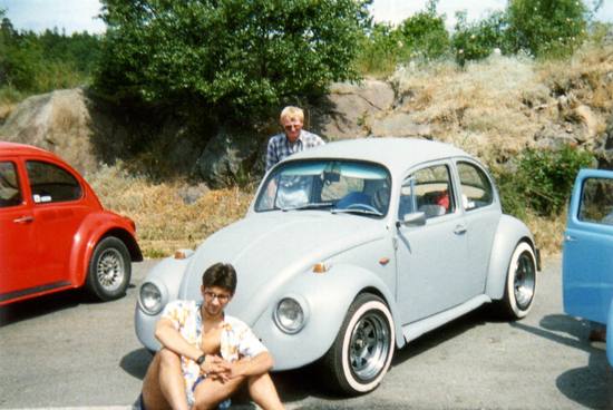

Billede fra "gamle dage" de glade senfirsere(undertegnede forrest)..

(permalink) kylle200 Member
hmmm Fastoldvw.... dig forrest...
sagde du ikke lige at stil var ALT???
kan ikke helt få det til at hænge sammen hæhæ
(permalink) mathiasen Member
Fuck hvor er du sej Rune!
Tower-D - Har du stadig gummistop på forbroen? sav dem af hvis de sidder der.. (jaja - De skal være der, men hvem bruger gummi nutildags?)
Rune for'fanden! du lovede at du ALDRIG ville sætte det billede på!
