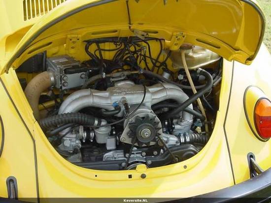

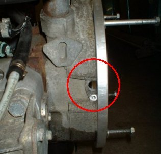

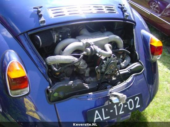

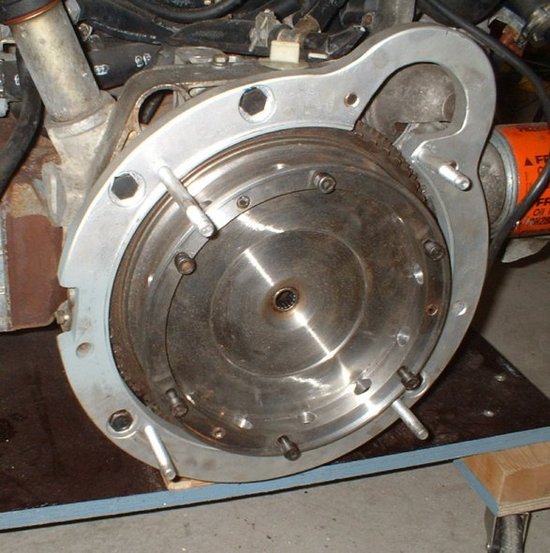

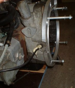

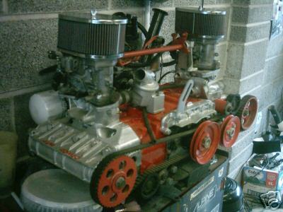

Flere har i tidens løb spurgt mig efter billeder af alfa motor monteringer i VWér... her er så lidt billeder af nogle injection motorer 1,7 8 ventilet og 16 ventilet monteret i forskellige VWér + lidt billeder af selv monteringen.... OBS disse billeder viser et genbrug af alfa starteren DETTE ER IKKE N
(permalink) dRjENSEN Member
Det ser godt nok en smule klemt ud! Ved ikke rigtig om jeg kunne tænke mig at skulle mase noget i der er endnu mere "tight" end vw motoren er i forvejen. Men da absolut interessant..

en god motor i driftklar stand koster fra 2500 - 12000 kr afh motorstr + km + årg
generalt er alfa motorene bredere end vw motorerne.... dog mindre i dybden og som regl i højden..... dog ikke med injection som på disse øverste billeder

det der adapter sæt er det til at montere gearkassen?
Jaeh. det monterer man og så monterer motoren på den, eller omvendt. Alfaén er en fin motor. Men jeg kan ikke se hvorfor den er så attraktiv bag i en T1. Kit cars er noget andet, for der er typisk mere plads sideværts.
- Næh, lav en VBX istedet. Den passer i motorrummet, og kan tunes ganske gevaldigt. 140-150 daily driver hk på rent sug er dlet ikke umuligt. Og turbolader man den er 200 hk a walk in the park. Det ville være mit valg. - Om 2 år når jeg når derind, vil jeg lave en type 3 fastback med en 2,1 WBX, hvor alt undtagen expansionsbeholderen ligger under klappen.
Nå, det var OT. Det var jo Alfa motorer der blev talt om.
T
(permalink) KC Lasse Member
Jo adapteren skures på motorens flange og krumtap derefter passer den ind i vw gearkassen og med vw starteren !

Kræves der en ombygningen af karros., for at få plads til motoren? (Det har jeg vist hørt et eller andet sted)
På en almidelig bobbel skal inderpanelerne vist modificeres lidt !
(permalink) asssger Member
jeg er i gang med en alfa motor i en baja tror det bliver fedt
