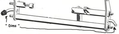

På forbroen på pre 65 bobler er der en lille " dims " på hver side ud imellem de to fjederrør.. hvad er det for dimser.. ?

De to "dimser", er ikke dimser. De er til en gummiklods, som virker som STOP, for bærearmene, når de når yderpositionerne.
