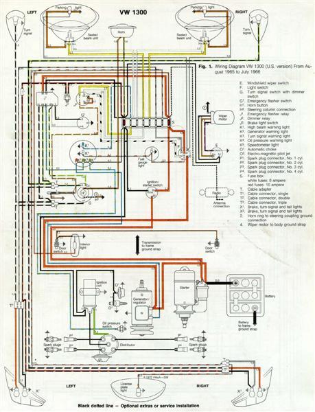

jeg er lige blevet bobbel ejer jeg ville høre der er nogen der ligger inde med en tegning over hvordan ledningerne til tændspolen skal side det er en 1300 fra 69 der er lavet om til 12v
mit problem er nemlig at jeg har strøm til tændspolen men ikk videre så den vil ikk starte evt. forslag til hvad det kan være har prøvet to andre tændspoler
mvh. lars
(permalink) Lange Member
Hej Lars
Måske du kan bruge dette her!
41791477
