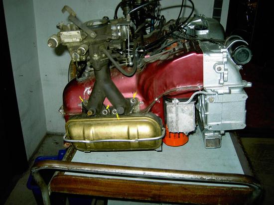

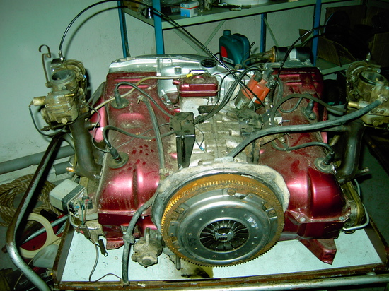

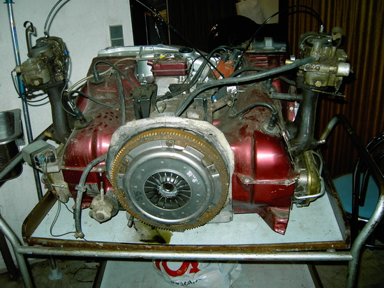

Har denne t 4 motor og ligger, men den er bare mærket med C
Hvilken størrelse
hvem ved det?
og hvad skal en sådan koste? PM en CA PRIS
den har ligget i en Buggy
lige nogle billeder med
tak hvis i lige vil hjælpe

http://www.customspeedparts.de/content/en/technic/motorenuebersicht.php
ja, der burde være et bogstav mere... pris???
Det kan godt være at den er en shortmotor, der kommer uden karburatorer og generator mv.
Så kan den godt hedde "C" og så skulle mekanikeren have givet den et "efternavn" da han flyttede tingene over.
Med et C kan det være en 68-70HK transporter motor. 1000 kr. Og hvis det candyrøde motorblik bliver malet sort, 1500 kr.
Med den nye kobling 2500 kr

efter wv er en C motor en type 2 1600 med 44 Din.hk og er fra august 1967 til juli 1970.

Motoren på billedet er en type4 motor. Med et C som fornavn, må man mistænke for at være en type2 2,0 på 68-70 HK.
Det kan jo også være en 100 HK 914 motor, men den har kun 3 bolte på topstykket til indsugningen.
Med 70 HK er den ikke den ekstra vægt værd i en buggy eller type1. Den skal "bygges om" til personvognsmotor og for at komme op på 100 HK kan man faktisk kun bruge krumtappen og plejlstængerne. Måske blokken.
I Danmark blev der ikke importeret type2 med 1600 motor der hedder "C". De hed "B" og kørte i øvrigt kanon.

skal vi slå fast det er en type 4 Motor ? Ja
4 bolte på topstykket , skulle sige det er en 1700 motor, har jeg ret ?
er det en 1800 eller 2,0 3 bolte på topstykket har jeg ret??
ps motoren har siddet i en svensk buggy,så den er nok købt i Sverige engang
og ja den kommer nok til salg
Hilsen
Morfar/Benny
17-1800 fire bolte
2000 type2 fire bolte
2000 914 tre bolte
