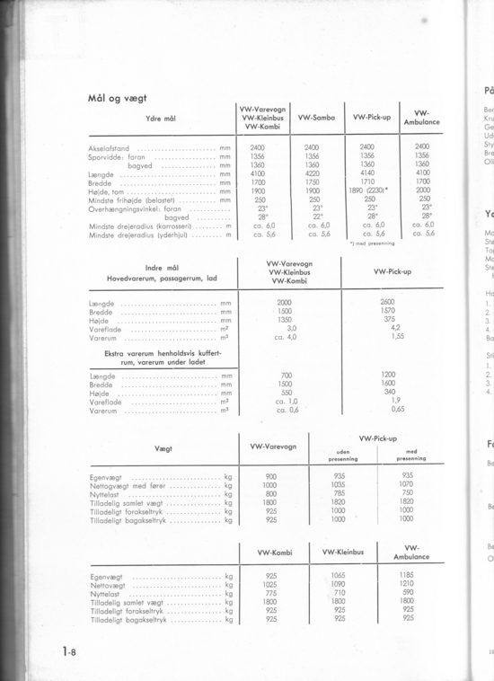

jeg mangler oplysninger på hvor lang en split bus er uden kofanger ,hvem kan hjælpe?

Den er 4300 mm MED kofangere, så må du selv trække lidt fra til kofangere.
Kan måske varierer lidt alt efter model.

ja disse oplysninger har jeg også ,promlemeter at jeg skal vide det meget nøjagtig da der skal 3 split i en 40 fods container indvendigmål 1206, så jeg skal ned på 4m pr bus .

Dette er desværre også hvad jeg har kunnet finde i mine bøger.
Jeg målte lige min egen, og den er noget der ligner en 4,05m UDEN kofangere.
