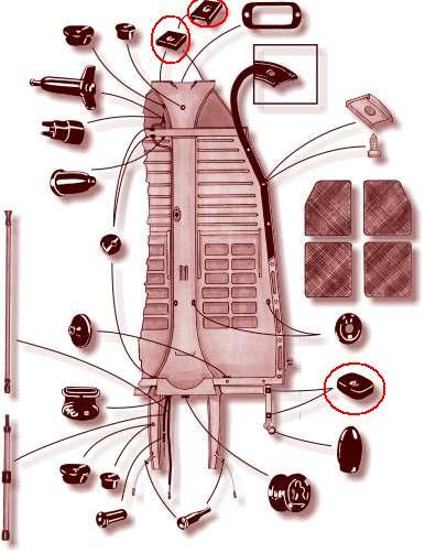

Ved ikke om du kan bruge dette...måske er det ikke til en 69`er bund.
Er det for at få rigtige billeder eller mangler du mål?
Type 14 Karmann Ghia, Type 3 1600 Fastback

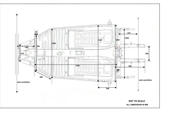

er der nogen der har et bedre billede af bunden med mål, jeg har lidt svært ved at se totalmålet. Billedet kan jo sendes som PM

Det bedste ville nok være at sende billedet via E-mail. Jeg har prøvet at scanne et billede fra en bog ind på min pc...ved ikke om det er mere overskueligt.

Jeg kan godt se bokstaverne men ikke tallene, kan du eventuet prøve at skrive tallene. evtentuelt sende til
