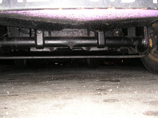

ja så kommer andet spøgesmål hva er det her for en stang der går fra hjul til hjul ??
hva hedder den og hva er den til
(permalink) vwmorten VW-Guru
Hvis det er den nederste "stang" du mener, er det krængningsstabilisatoren - den forhindrer at bilen krænger/vælter for meget ved sving i fart

okay det var den nederste jeg mente *S* tak for det svaret
(permalink) holmnibe Member
Det er en kræningsstabilisator stang til at stabiliser hjulene med

Det den gør er at når bilen vil krænge, enten i sving eller ved sidevind/ligeudkørsel, så bliver det ene hjul jo presset op. Stabilisatoren presser så faktisk det andet hjul med op, så skroget ikke vipper så meget.
På en VW har den stor betydning for retningsstabiliteten.
Den på billedet vender i øvrigt forkert
(permalink) koller15 Member
ja den har jeg hørt hehe den er bestilt hehe (VWvette)
Hvad er bestilt ? Du vender den da bare om !!
