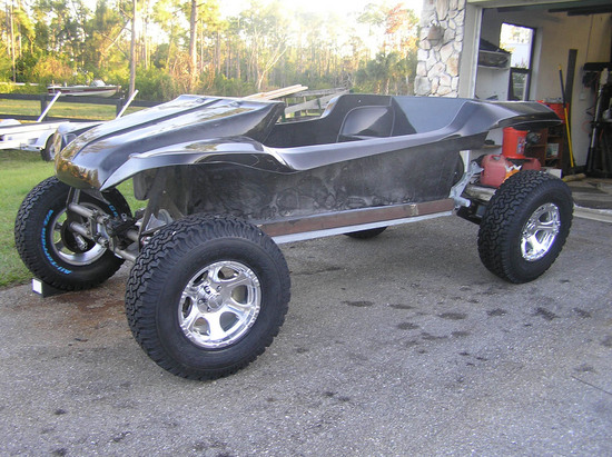

Her er mine spøgsmål, så håber der er noget der kan svare mig.
hvis jeg vil hæve min buggy hvad skal jeg så gøre. Har kun kunnet fundet ting som sænker en buggy. Og er der nogen som har et billede af en buggy som er hævet.

Ved ikke om du kan bruge dette link
Hilsen Karsten
http://www.manxgallery.org/gallery/IguanaBuggy

(permalink) BuggyBoy Member
hvilket bagtøj kører du med?
(permalink) buggybager Member
Jeg kører med det orginale
(permalink) Biffo Member
... det originale IRS eller
... det originale svingaksel :) :)
(permalink) Farmer Member
Hvis du vil hæve den til mere end std højde, skal du have længere fjederplader bagi for at bibeholde geometrien ved bagakslen. (Hvis det er IRS skal du osse have forlængede bærearme) foran kan du komme langt med et sæt spindler fra en jagtvogn. De hæver ca. 30 mm i forhold til alm T1. (Hvis jeg ellers husker rigtigt)
