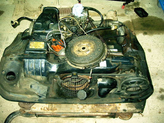

Her er den tråd jeg startede og der kan du se et billed af "Nybegynders" CT motor med type 1 køling. Ellers ville jeg sende en PM til Farmer som helt sikkert ved noget om emnet.
http://vwnettet.dk/forum/topic/270781
MVH. Preben
Kunne du ikke også starte med at vaske den af, så man kunne se hvad der er på billederne ?

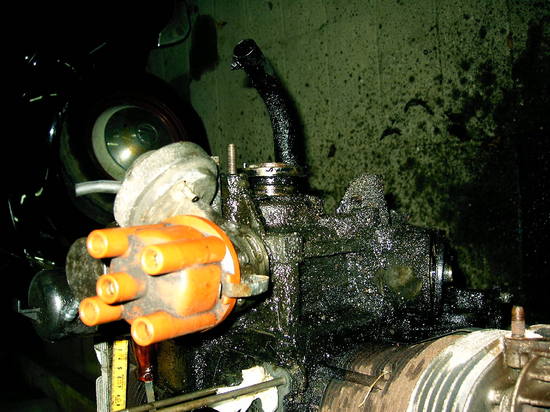

ok, det er kraft edermanme en beskit motor, find en hedevands renser eller bare en tryk spuler og bliv ved til du ser sølvfarvet alu. så skiller du den lige ad og skifter lejer og evt, knast, remhjulet skal købes specifikt til formålet, du kan ikke bare sætte et t1 remhjul på, det der er jo en t4 motor.
rettelse: det er en t1/t4 motor, krumtappen der er har en t4 flanche i enden der.

hvad har du egentligt tænkt dig at ombygge den til?
opretstående? så kommer du til at lave det hele selv for der er ikke nogen der laver kits til den der blok, hvad jeg ved af.
