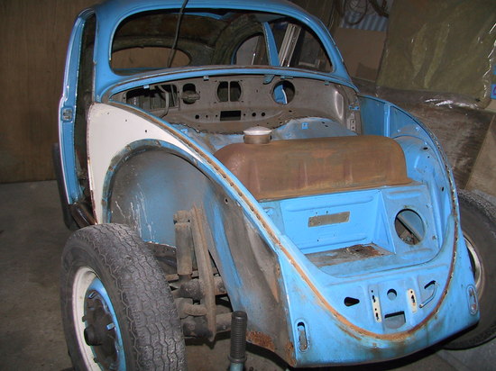

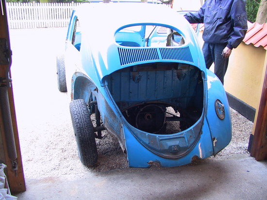

Bilen kommer fra sverie, er født blå m. hvide sider.
Henrik kamp tog den hjem i 92/93, blev solgt til en dame
hvor efter den havnede hos Søren som resturerede den ( som på billederne )
og døbte den Road Dog.
Derfor købte Coty den for et par år siden, og solgte den til Glenn i sommers.
Og ny har jeg så købt den.
Bilen er en VW 111 fra 57. (Ovaler selvf) med org. foldetag.

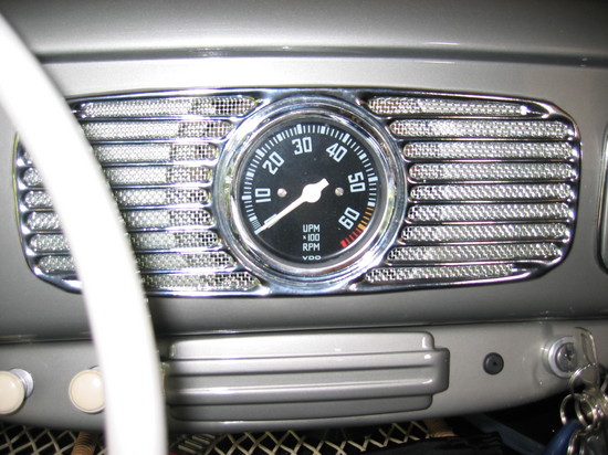

Bilen har en 1500 motor med csp competision udstødning på ( fed lyd ) gearkasser fra en ghia, og har haft et par 2,3 liters motorer i.
Omdr-tæller. porsche fælge, us lygter. afviser vinger ( de virker )
mvh Thomas 12cm

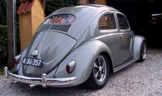

Så er den færdige Historie klar...
Bilen er en:
VW 117. Fra 1957 (Ovaler med Foldetag) (VW 111 på Dk reg. aftest)
Bilen kommer fra sverie, og var blå med hvide sider da den kom (Om malet)
Henrik Kamp (Brugtvogns forretning på Jyllingevej KBH.) tog den hjem i
1992/1993, blev solgt til en dame (ung dame fra Frederiksberg KBH)
Derefter havnede hos Søren 2001-2002 (fra Kongens Lyngby) som
resturerede den. (som den ser ud idag)
Derfor købte Coty Johnson den i sommeren 2004, og døbte den Road Dog.
Solgte den til Glenn Christoffersen (Fra Silkeborg) i sommeren 2006.
Og så købte jeg Thomnas Olesen (Fra Esbjerg) den i november 2006.
Total istandsat i 2001-2002.
Omlakeret i PolarSilver L87 original vw farve fra 50-60erne

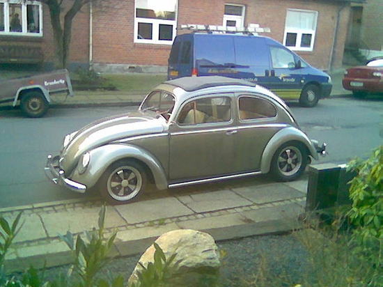

Fakta om hvad der er lavet på bilen:
Lavet til 12 volt (vingerne virker selfølgelig)
Ny kabine og mohair himmel.
Nye tæpper
1500 H motor m. 30hk blæserhus
3.88 udvekselt Rancho gearkasse fra USA ca. 200kmt /ved 6000rpm
Sænkbar forbro.
Nyere bremsesys fra 60er vw.
Alle ledninger er skiftet(alt el virker).
USA forlygter m. H4 pærer og indb. blink
Porsche Look fælge i 5.5x15 m. 145/65 og 195/65 dæk originale porsche kabsler.
Gene Berg Gearskifter m. 40% mindre udveksling.
VDO Omdr-tæller
CSP Competision Udstødning.
Desuden er der:
Sorte historiske nr. plader
8 år mellem syn

Det ver mig det døbte den Road Dog, og Omdr-tæller er en VDO .
