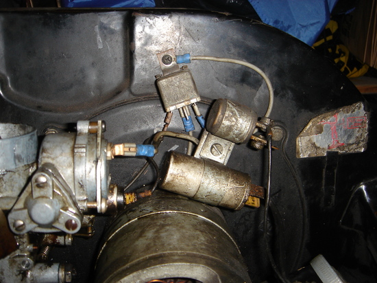

  Relæer??? på blæsehus
Hvad bruges disse til? Er det relæer? Jeg har kigget en del motorbilleder igennem herinde uden at finde noget lignende. I haynes bogen figurerer de heller ikke. Motoren er en 1500 fra '67.

Det er nok nogen hjælperelæer der er sat på for at få "strøm nok" eller ?
Det ville faktisk tage kortere tid at kigge hvor ledningerne gik hen end at tage billedet, lægge det på nettet og skrive spørgsmålet.
Men sådan er vi jo forskellige.
Ekstra stoplygter, elbagrude ... det kan være til mange til.
Som Frank siger, du må følge ledningerne og se hvad de er forbundet til.
Det er ikke original monteret.
Martin
Ok ok. Hårde ord. Jeg kunne selvfølgelig have nævnt at ledningerne der smides på er dem der normalt går til henholdsvis karburator og dynamo. My bad. Der er intet ekstraudstyr på bilen andet end sprinklerpumpe. (Kan der selvfølgelig have været). I øvrigt 6 volt

På 6 volt var det jo meget brugt at eftermontere relæer til store forbrugere. F.eks. tændspolen.
Hvis tændspolen ikke får , jeg tror det er 4,5 volt, N
Ok. Takker. Regnede også med det var relæer, men jeg er helt grøn på dette område.
