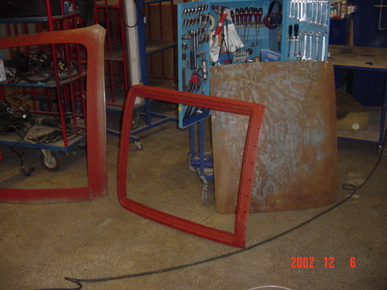

hej har både lavet en D
Måle måle og måle.. Jeg skar ud et par cm fra foldetagets kant og skar så yderligeere af nede ved tagrenderne så brugte jeg taget som skapelon til at tegne op på det tag jeg sku svejse foldetaget i. Tog så en vinkelsliber og skar knap en cm INDENFOR den streg jeg havde tegnet op og falsede hele kanten bagefter. Derefter lage jeg foldetagets ramme ned i hullet og punktsvejsede det.

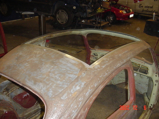

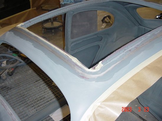

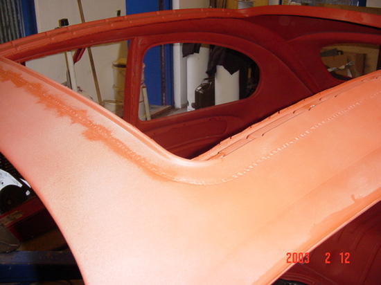

(permalink) KIDJ Member
Lige lidt pix.
Vi lå samlingen så den lå tæt på selve hullet.
Så dækker foldetaget også selve samlingen.

(permalink) BRB Member
Har lavet to biler hvor samlingen er lagt i rundingen til hullet,og så fuldsvejst det, men kun 1 cm afgangen og kølet ned med trykluft ...soltaget var hængt op fra undersiden med ca 1 cm overlap... det ligner fabriksmonteret bagefter og ingen spartel..
