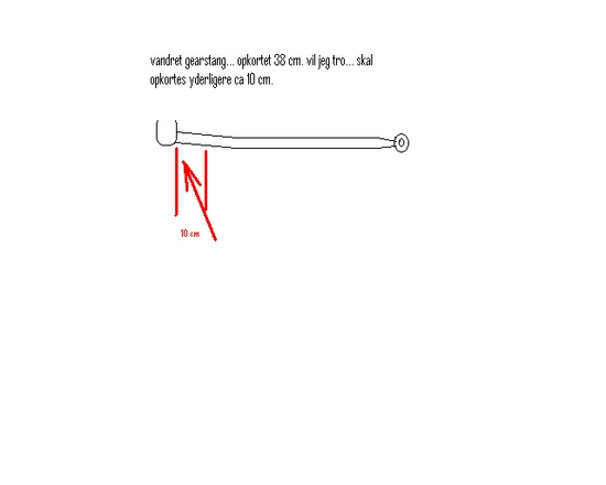

  opkortning af vandret gearstang?
hvis man nu gerne vil flytte gearstangen lidt bagud på buggien, som det så smukt er beskrevet her: http://vwnettet.dk/forum/topic/3536
hvordan gør man helt præcist med den vandrette gearstang... den er jo skæv, og jeg går ud fra at den skal være det.
hvilken ende korter man op? jeg vil jo mene det er nemmest i den ende hvor den lodrette gearstang sidder... men kommer man så ikke så langt tilbage på den vandrette at det kan blive et problem med den bue den har?
jeg prøver lige at tegne det:-)
(permalink) vwmorten VW-Guru
ja jeg korter den nærmsest "hovedet" -men deter vist egentligt mest fordi at så skal svejsningen ikke igennem gummibøsningen ved montering.
Jeg har aldrig fundet ud af hvorfor de er buet (de er buet forskelligt på forskellige årgange)
-men det er nok for at de skal gå forbi håndbremsen!

slam bam... smart. du har nok ret. :-)
