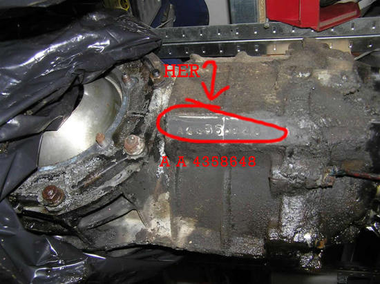

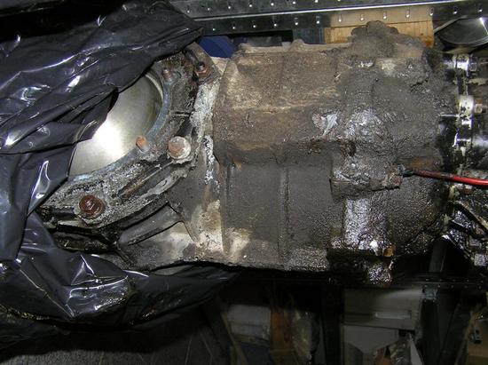

du har fat i det forkerte nr. ligesom mig selv første gang jeg skulle finde det nr. så kiggede jeg også forkerte sted og fandt støbenummeret. du skal kigge på siden foran til højre der står nogle nr banket ind i og så et bogstav eller 2 bagefter. og ingen punktumer.
udover det så kan man som om det er penul eller irs gearkasse ved at se på akslerne. er der cv joints så er det irs.
(permalink) jpwest Member
(permalink) cardude Member
det er der. med mindre du har fået fat i en pre 1960 gearkasse som er samlet på midten hele vejen fra foran til bagved, men jeg tvivler stærkt.
det er bare at kigge, den sider ind mod højre gaffelarm som derfor godt kan være i vejen men hvis du har den ude af bilen er det jo ikke et problem

kig på billederne så er det sku serveret på et sølvfad.
det sidder altid her og det er foran til højre lidt nede på gearkassen.
dette er en AA gearkasse finder man ud af når man fjerner skidet og møjet og tører efter med acetone.

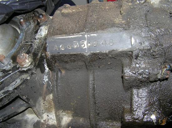

det er 2 bogstaver banket ind og derefter et par tal banket ind færdig basta. er det det rigtige sted du har fundet så fint men jeg tror ikke på det når du snakker om punktummer og 2 bogstaver der er banket ind uden tal bagefter.
Takker Cardude,der står AB 2078,det er lidt svært og se der er en der har malet den,men lige meget den er læsset i kadetten og ryger i cotaineren ude på job i morgen
ok så er det også som rasser siger.
