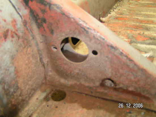

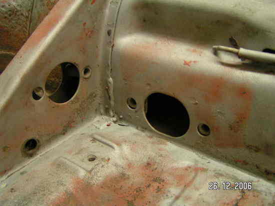

Hej på de følgende billeder mangler der ikke nogle huller, eller er det bare mig.
Jeg har nemlig lidt nedtur lige nu, da jeg ellers lige har fået bunden tilbage fra maleren også er det jeg opdager dette F...
Grunden til at jeg ikke har set det før er at bunden var belagt med en form for isolering/lyd dæmpning.
Bilen var heller ikke komplet da jeg købte den af en svensker, pedalerne var ikke monteret det vil sige de fulgte slet ikke med bilen da jeg købte den.
Men så er det jeg spørger jer herinde om der er nogen der kan gennem skue hvad hans ide var med det her???
Jeg kan nemlig se han har blændet hullet af til bremsen, og mangler der ikke også noget på ramme tunnelen????

det kan være at han planlagde at bruge hydraulisk kobling?
på det nederste billeder er der vel hul til bremsen men det øverste er det store hul væk, eller er det bare mig.
Der mangler hul til både pedalsæt og hovedbremsecylinder så vidt jeg kan se.
Mystisk.

ja på det nederste er der hul til hovedemremsecylinderen, og det undrer mig lidt at det ikke er synligt på det øverste billede, på det nederste ser det også ud som om at det hul til hovede bremsecylinderen er for højt oppe.
Det er for at sige det kort, ja undskyld mig, noget værre klamp der er lavet der. Er ikke let at pakke det pænt ind. Bare svejsningerne.... de fortæller jo alt.
Der er hul på den ene side, af napoleonshatten, men ikke på den anden. Så er der en del ekstra huller, til guderne må vide hvad tanken har været... Og som skrevet, mangler hul til pedaler. Det er ikke heldigt afstedkommet, det "lavede"...
En stor opfordring, primært til dem der er nye i bilerne, er at se ordentlig efter, når i køber etellerandet... Så man kan sige stop før det er for sent...
Synd for dig, at du står med håret i postkassen, men der er ikke andet at sige end : OM-R..... Find en bil hvor du kan "stæle" området, i hvert fald så du kan lave kontrolmål... Og så i gang med vinkelsliber, og svejser... Og endnu engang sandblæser og maler... Surt.
Et godt råd mere... Karrossen, se lige godt efter at den ikke har fået samme "behandling"...
Syns sq det er synd for dig... Held og lykke...

Det er da til at redde. åben hullet til pedalerne, monter pedalen, sæt bremse pinden på. og mål ud hvor hullet til hoved bremse cylenderen skal være.
Start med at bore hul med et kop bor, og så brug et lille fræse værktøj til at tilpasse hullet.
Slim sa la bim og du er vidre og nytåret er reddet ! :)

Som Scharling siger, er det til at redde.
Hullet til pedalsættet/koblingskablet mangler, samt til bremsecylinder/pinden i "napoleonshatten" indv. Det ser ud til at hullet ikke er lukket udvendig. Så vidt jeg kan se, er der to huller for meget nederst på "napoleonshatten", idet der kun skal være et til bremserøret. Sådan er det ihvertfald på min bund fra 61.
Husk, der skal sidde to små rørgenneføringer (i metal) inde i "napoleonshatten" hvor du spænder bremsecylinderen fast, ellers presser du bare pladen sammen. ( kan ligesom skimte det ene i det højre hul??)
Sæt igang....

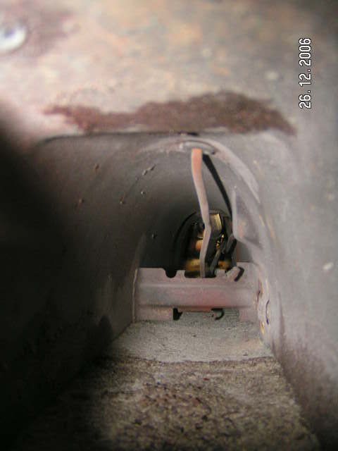

Det der billede nummer to - skal det forestille inden i rammetunnelen?
Mangler der så ikk også de føringsrør til koblingskabel/gaskabel?

[quote=John-P]Det der billede nummer to - skal det forestille inden i rammetunnelen?
Jeg tror de er der. Jeg har rammet den ind til koblingen, rør til gaskablet stikker ud af tunnel'en det rigtige sted...

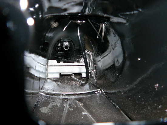

Det hul der mangler til fastgørelse af pedaler og gennemføring af koblingskabel, er det bare et hul der skal laves eller hva???
jeg har en Haynes manual men der er ikke rigtig et billede jeg kan bruge til noget, har også prøvet at kigge i andres projekter men der er lige akkurat ikke et billede af det.
Hvis nogen har mulighed for at tage et pic ved pedalerne ind mod tunnelen og måske et ind i tunnelen lige som de pics jeg har her ville det være perfekt.

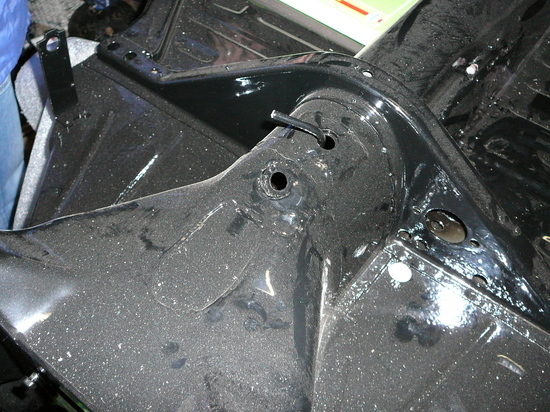

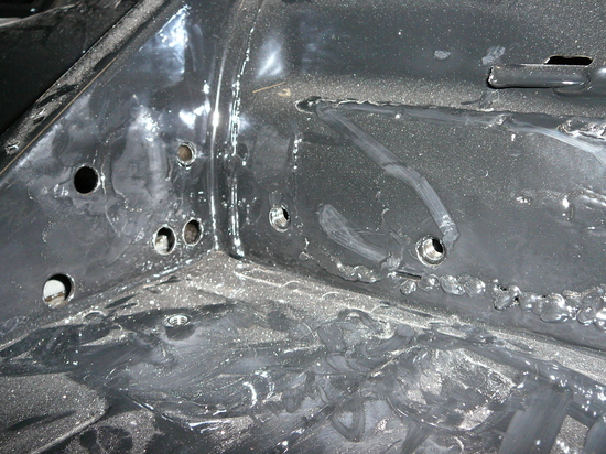

Det er ikke så meget det og åbne/bore huller, det kan jeg godt men kunne bare godt tænke mig at vide om der ikke skal en form for bøsning der hvor koblingskablet skal igennem????
(permalink) kanalt Member
Der sidder ingen bøsning der hvor pedalerne sidder fast

Jeg siger tusind tak for de fine billeder kanalt, jeg må hellere lave nogle nye huller i bunden.
