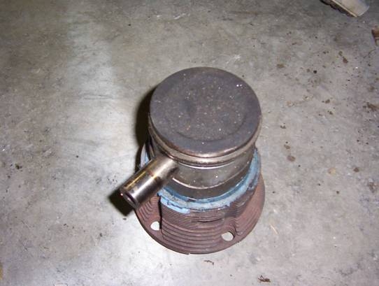

  STEMPEL - Porsche 914 2.0 eller VW 2.0 bus ?
er er nogen der ved om dette stempel oprindeligt kommer fra en Porsche 914 2.0 motor, eller om det kommer fra en VW 2.0 bus motor..... eller om det eventuelt kan være et "ikke-originalt" reservedels stempel. Eller eller eller er der forskel på europæiske og US stempler til porsche ?
Håber der er nogen der kan hjælpe mig, synes ikke jeg kan finde hoved og hale i alle de informationer jeg finder.
/Rasmus
(permalink) M_Flow Member
Med fordybning = Bus
914 stempler er flade i toppen.
takker det var da til at huske
914 har en svag hulning. En bus har et hul der er 4-6mm dybt.
Kan du ikke finde et reservedelsnummer et sted ? De bør starte med 039- hvis det er Pårsje. Evt. nederst på cyl.
Stempelringene er også smallere på 914
(permalink) Farmer Member
Den der er US 914 2,0. Den har ca. 7 cc i fordybningen. Bus versionen har 14 cc.
2,0 Euro stemplet har 3 cc. OG så for at gøre forvirringen total, så findes der nogle sene 2,0 914 stempler som er helt flade.

kanon.. så fik jeg 100% styr på det
Jeg har dem ikke hjemme hos mig endnu, jeg har fået tilsendt billeder af en amerikaner inden han sendte dem til mig.
Måske Torben, jeg har ikke bestemt mig for hvad jeg gør mht. mit 2L projekt... men planen var org. stempler - giver lyd hvis de skal væk.
Har desværre kun set flade 914 stempler. Sorry!
Har Euro 914 stempler m. 3 cc. lomme, hvis det skulle være.
