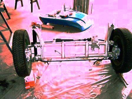

  Den skal voldsænkes i fronten men hvordan?
(permalink) Chefen Member
Jeg kan se på det styretøj der sidder på, at den er blevet sænket.
Men jeg vil godt have den længere ned, jeg vil mene der er plads nok, hvad gør jeg?
Til oplysning, bunden er en LIM 1500, årg. 1967, altså med bremseskiver.
