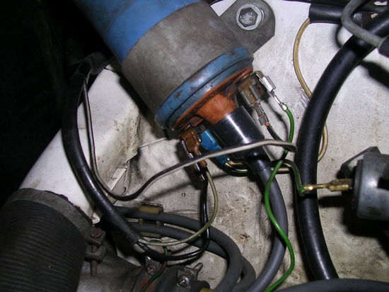

Har idag modtaget min ignitor, men er sørme ikke helt sikker på hvordan den skal forbindes. Er temlig sikker på at sort(ledning)skal monteres der hvor platiner er tilsluttet på tændspole(minus), MEN hvad med den røde(ledning) og er min str.ford. med ballast risistor. Der er ikke ledig plads på +siden på min tændspole- vil blive meget glad hvis der er en den kan hjælpe!!!!

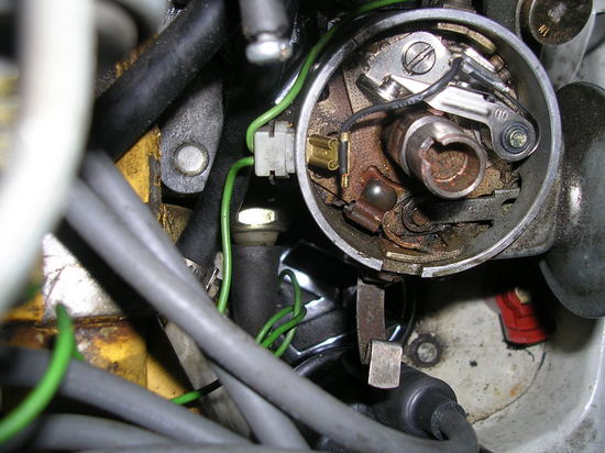

Har taget et par smukke bileder af min str-fordeler!!!!
Rød skal på +
Du må "lave" en tilslutning mere på +

Hvis du har det du viser på billederne så er det ganske alm strømfordeler med vacumdåse og blå Bosch tændspole.
Jeg har næsten lige selv monteret et sæt på de samme ting og der skulle sort på - og rød på +
Men har du fået det rigtige sæt? Et ignitorsæt er ikke det samme til feks en std med vacum og så en 009
Der er ingen ballast resistor på din fordeler - hvad det så end er.
Du laver en ekstra ugang på + ved feks af købe en kabelsko med dobbelt udgang.

Af med platiner og kondensator. På med Ignitoren. Sort på minus (Der hvor den grønne ledning sad på før) og rød til +. Så kører det for dig !
