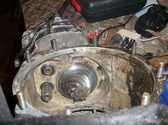

Som sagt er jeg ved at skille gearkassen ad, og jeg har en Haynes manual men den passer bare ikke helt til min gearkasse.
Jeg har skruet alt løst der skal løsnes men ved ikke om der mangler noget eller der bare skal presses på gearakslen indefra for at få det skilt ad???
Kan i hjælpe her er lidt pics.

min måde, jeg ved ikke om det er den rigtige måde, men monter de to store møtrikker på højgearsakslen og lavgearsakslen og træk det hele ud i et stykke. brug evt en hammer til at slå på det store gear drev inde i differentiale huset.
Originalt findes der et værktøj til at presse gearkassen ud når du er kommet så langt som du er.
Du må bruge et koben og et par træklodser.

Anbefaler Haynes ikke at du stikker en sakse donkraft ind og trykker på
spids hjulet...?

Købte en sakseleds donkraft og fik presset gearene ud, perfekt.

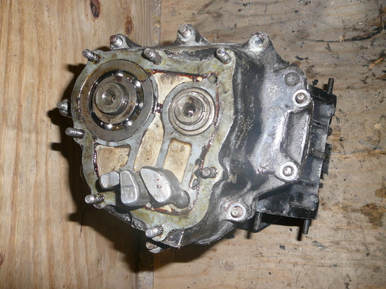

på billede nr 3 oppe fra eller P1000957.jpg der sidder et stort leje men hvad hedder den aksel der går igennem dette leje???
Der stod nemlig i Haynes at man skulle hamre forsigtigt på denne aksel med en plastikhammer for at få det skilt ad.
Det gjorde jeg så men det sad BARE FAST så jeg slog bare lidt hårdere med det resultat at jeg gjorde akslens ende lidt deform desværre.
Men den kom ikke fra hinanden, så jeg fik fat i en presse og fik så endelig skilt det ad.
Men mit spørgsmål lyder så:
Jeg skal jo nok bruge sådan en ny aksel ,hvor får jeg fat i den?????
Den øverste hedder højgearaksel og den nederste spidshjulsaksel.
De kan ikke købes mere. Jo måske sammen med andre udvekslinger og/eller andre kron/spidshjulssæt.
Du kan ikke lave gearkasse uden en presse og lidt værktøjer.
Man må ikke slå på kugle/rullelejer.
Kan du ikke redde gevindet med en gevindfil ?
Hvad laver du overhovedet inde i en gearkasse uden de grundlæggende forudsætninger ?

Grunden til at jeg hamrede med plastikhammer var fordi der stod det i Haynes manual.
Jeg ved ikke lige hvad det er for et gevind du hentyder til Frank???
På mit MAIN SHAFT som de kalder den i Haynes var der ikke en bolt forenden af det men en slags clips med en skive under.

Man kan vel skaffe sig et brugt men godt MAIN SHAFT???
Hvis du har banket med plastikhammer er der vel ikke kommet mærker?
Hvis det var mig tror jeg nok jeg ville finde en anden gearkasse.
Jeg skal ikke gøre mig klog på hvor nemt/svært det er at reparerer gearkasser men du skal jo sikkert alligevel ud og have fat i en til at plukke dele af.
Så ville det være nemmere at finde en der virker og så bruge tiden på at gøre den pæn udvendigt.

Nu skrev du jo ikke at den var den ende med låseringen du havde ødelagt.
Hvad jeg mener med "hvad du laver inde i en gearkasse"
Det lyder lidt hårdt, men det er sommetider svært at gøre det pænt har på nettet. Derfor den lidt korte hårde måde.
Grunden til at jeg spørger er at jeg kunne ikke selv finde på at skille en gearkasse ad. Der er ikke ret meget man kan gøre derinde.
Da jeg var i lære hos VW gik jeg sammen med værkstedets "gearkasseekspert"
Der er ikke noget mystisk i en gearkasse, jeg prøver ikke at spille bedrevidende, men hvis ikke man har adgang til nye dele eller brugte man ved er i orden. Så glem det.
Jeg har i mine 30 år med VW aldrig repareret en gearkasse, undtagen på førnævnte værksted, det er alt for nemt at finde en anden.
At den ikke kan "gå ordentligt i gear" ligger i 95% af tilfældene udenfor selve gearkassen eller i hvertfald kun lige indenfor skiftehuset.
Men det kommer måske en dag. Jeg laver f.eks. Pologearkasser i min fritid fordi de ødelægger lejerne. Og lejerne kan købes for menneskepenge.

Du skal mærke spidshjulslejet og huset med en tuschstreg så du kan "se" hvordan sekskanten vender når du presser det sammen igen.
Har du ikke en presse skal du bruge en blyhammer.
Du må regne med at hammeren skal være meget tung for ikke at ødelægge noget.

Spidshjulslejet ender i en stor kæmpe sekskant, som passer i en sekskant i huset.
Den kan du ikke se når du presser gearkassen i igen.
Derfor skal du lave en form for opmærkning så du bagefter kan se hvor den sidder.
