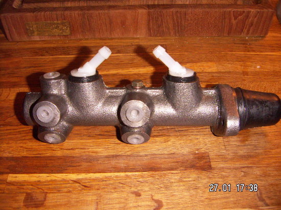

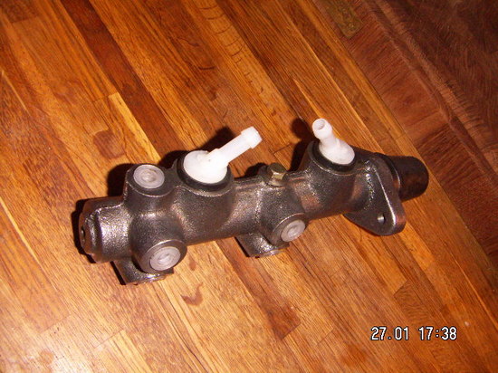

Jeg har købt en 2kreds bremsecylinder til min 1kreds bobbel, er der nogen der kan hjælpe med at bekræfte at denne her er den rigtige til min bil?
I Bugservice siger de at jeg bare skal bruge en 8mm tilløbsslange (benzin) og så skulle den være lige til at sætte på, men ??
Please, jeg har lige brug for en klog mand/dames hjælp, så jeg ikke får lavet noget forkert!
Mvh Brian
(permalink) hendrixxx Member
de 2 hvide plastikrør er der hvor der skal komme bremsevæske ind...altså dem du forbinder med din bremsevæske beholder. I den ende hvor der er 3 plastikhætter skal bremserørene til foran sidde. Det vil sige der hvor hullet er opad og til siden skal bremserør monteres og det hul der peger skråt nedad skal have en kontakt....og det samme gælder selvfølgelig også for den næste kreds. Det hul der peger lige ud vandret skal have rør og det per peger skråt ned skal have kontakt
Førat skal vi lige vide om det er en type 1 du har?
Hvis det er ser den rigtig nok ud. (dog ikke 1302/03)
Du skal huske der skal Residualtrykventiler i alle bremserørstilslutninger inden bremserør monteres.
Tilsluttes ellers som Hendrixxx siger.

(permalink) Mance Member
Jep det er en type 1, forstår bare ikke at der ikke skal lægges flere bremserør ind. Der er kun tre udgange på den gamle og fem på den nye. Væske tilløbet er også et kobberrør og bremsekontakten sidder også et andet sted end på den nye, men hvis den er rigtig nok så er det jo bare der ud af.
du bruger de samme bremserør og bare 2 kontakter i stedet- altså 3 bremserør og 2 kontakter= 5 huller

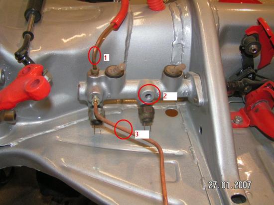

læs nu: du har 3 bremserør. De 2 der går til forhjulene monterer du i i det hul der peger opad og vandret, i det der peger skråt ned skal der en kontakt i.....næste kreds.....huller der er vandret skal det sidste bremserør i (det til baghjulene) og så skal der endnu en kontakt i det hul der peger skråt ned. Du har nu 3 huller med bremserør i og 2 huller med kontakter i....alle 5 huller er udnyttet. Det er rigtigt at der er 2 tilløbsstudser (de hvide plastikrør) og den fattige løsning er en forgrening så du kan benytte din nuværende bremsebeholder. Den rigtige løsning er at du skaffer en nyere beholder med 2 afgange på sådan at der løber 2 seperate slanger fra beholderen og ned til studserne
det eneste rigtige er at købe en ny beholder, da der er skillevæg i.
det betyder at man kan se om det er de forreste eller de bagerste bremser der bruger bremsevæske. (hvis dette skulle være tilfældet)
altså endnu en slags sikkerhedsforanstaltning, fordi hvis den ene løber tør er der stadig væske til den anden.
(permalink) kanalt Member
Som der er skrevet nummer 1 er højer forhjul. nummer 2 er baghjul. nummer 3 er venster forhjul og så 2 stk bremselyskontakter
