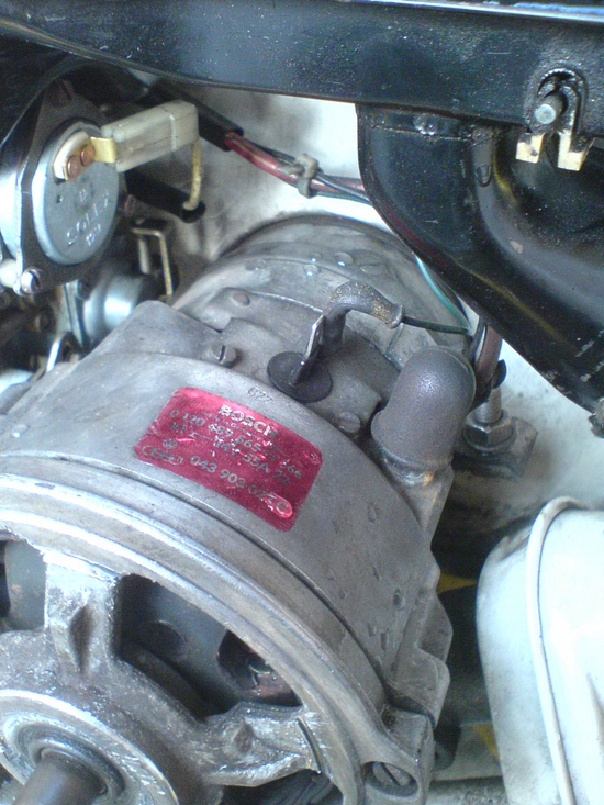

Bare for at være HELT sikker, så er dette vel generator???
og hvad er forskellen på remskiverne fra før og efter 66??
Jo det er en generator med indbygget laderelæ.
Det med remskiver ved jeg ikke, men der var mig bekendt ikke generatore i 66 - der var det dynamoer.

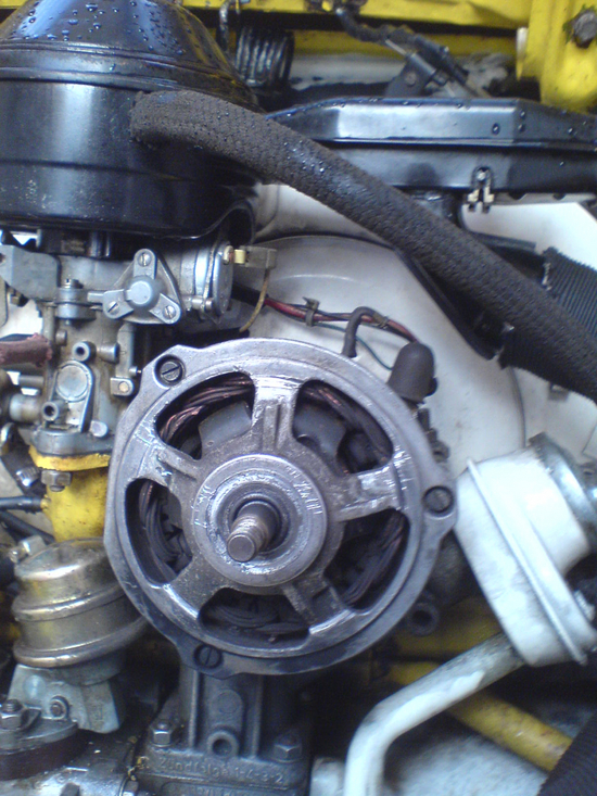

(permalink) Daddy_Cool Member
Hvad er årsagen til de slidspor man kan se at remskiven har lavet på generatoren?
Jeg spørger fordi jeg har selv en generator der har det samme.
Undskyld jeg skifter lidt emne men det er førstegang jeg ser det ud over min egen
generator.
René
René
Det kunne være én der ikke vidste hvordan man skifter/justerer kilerem eller man har brugt vold for at afmontere remskiven
(permalink) kristian-k Member
remskiven har været flækket og "kørte derfor på generatoren!!!!!
Nååh ! Hvorfor flækkede den ? Var der ikke skiver nok på navet ? Eller var den forkromet ?
TJaaa , ved det faktisk ikke rigtigt, 8 skiver var der på og den var ikke forkromet. Måske er den en der ved hvad det så kan skyldes?????????
Det der oftest sker er at man justerer/skifter kilerem mister nogen skiver. Så spænder man ikke på remskiven mere men på navet. Det kan så køre nogen dage før den ødelægger remskiven.
Den store skive under møtrikken skal klemme på remskiven.
Det kan også være blæseren der ikke er shimmet ordentligt og så heller ikke kan spændes fast.
