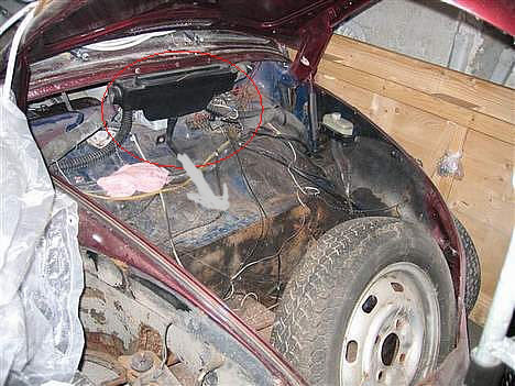

Jeg har et lille problem, når jeg vasker bilen, kommer der vand ind i baggagerummet.
Vandet kommer ind ved de gæller der sidder øverst på baggagesmækken

Jeg kan se på billedet at du mangler en drænslange fra vent boksen og ned i fordybningen midt i rummet lige over tanken
Mik
ps hvad årgang er det???
Det er ikke min bil der er et billde af..
Det jeg mangler er hele den sorte box, ved du hvad det er ?
Ps min er en 1974
(permalink) vwanders Member
Det er friskluftkassen. Til ventilation, du ved..

Du skal være sikker på at du har drænhullet til slangen fra friskluftkassen, således at vandet kan komme fra bilen. Hvilken bilmodel har du. Det er jo ikke alle modellerne der skal ha' en sådan. Hvis det er en 1200 standard, er der ikke samme udstyr i, som hvis det er en 1300. Hvis din bil ikke skal ha' den, kan det være at den er blevet forsynet med en forkert klap.

Det er nok snarere fordi din forklap ikke er korrekt til din bil.
Ventilationsboksen styres af to drejeknapper i instrumentbordet og
luften styres mod forruden gennem to kanaler over henholdsvis speedometeret
og handskerumsklappen.
Det er ritigt, at der også er et vandafløb, som jeg anbefaler at man fører
hele vejen ned og ud under vognen i stedet for, som originalt, lige ned ovenpå
central-rammen.
