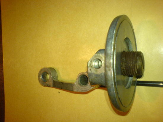

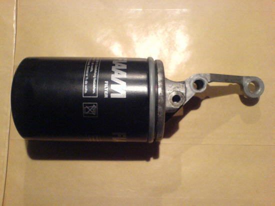

Jeg har sådan en fætter her liggende i gemmerne, som jeg muligvis vil sætte på min motor.

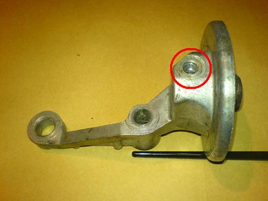

Jeg ved at den skal monteres på siden af generatorstanden med banjobolte og at filteret skal stritte ud mellem remmen (ved også at det viste filter ikke er det rigtige), men hvor skal jeg tilslutte hullet med den røde ring?
Er denne i øvrigt noget bras eller virker det efter hensigten?

Det er et såkaldt "bypass" filter. Må jeg gi dig et godt råd. SMID DET EFTER EN INDBRUDSTYV istedet for at sætte det på din motor. Så gør den da i det mindste noget gavn, hvis du rammer ham.
Der er en grund til at de blev taget af markedet lisså hurtigt som de blev promoted. De DUR ikke. du kan på det nærmeste ligesågodt køre uden.
Så kort sagt, den er ikke bøvlet værd.
Hvis det er fordi du vil have filter på, men ikke vil/kan bore i blokken, så har jeg en anden og meget bedre løsning til dig. - Full flow uden at bore i blokken.

At bypassfiltermetoden ikke skulle hjælpe er nok også så meget sagt. Porsche har brugt det i mange år på 356.
Olien vil jo samlet set blive filtreret over tid.
Men det skal da kobles rigtigt til og ved man ikke hvordan er det måske bedre at lade være.
