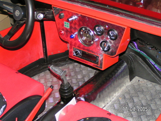

dørkplade i bunden
løst liggende?
i de gamle vw krigskøretøjer (kübel & schwimwagen mfl) klarede det det med at lave en trærist i bunden - kunne nemt tages ud når der skulle skylles rent for mudder mm - det er da en løsning og ser sgu egentlig meget cool ud

dørkplade i bunden
fungerer også for mig i buggyen og er 186 cm og 112 kg.
jeg har så med dobbelt klæbende tape sat firkanter af ligge underlag fast på undersiden stratiske steder så der var noget luft imellem, noget lyd dæmpende, og så det var til at tage ud igen.
