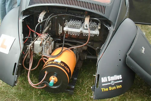

  hvad sker der her med denne VW'er ????
(permalink) schakenda Member
er det en "grøn" VW'er ?
dvs er det en elmotor der er lagt i ??
billedet "lånt" fra The Golden Bug
(permalink) koller15 Member
ja det er en elmortor der er lagt i den
Tror den har en feeeeed lyd :-)
John

(permalink) Mr-M Member
http://www.acpropulsion.com/technology/ac150_gen2_specs.pdf
Hårde facts:
Effekt: 150kw/205hk(7000-8000rpm)
Moment: 220Nm(0-5000rpm!)
Nominel spænding: 336V...
Rødt felt ved 12.000rpm...hvem gider at rode rundt med gear?!
Dertil kommer så lige 28 akkumulatorer
Mvh.
Mr-M
Må da egentlig være "ret nemt at lave" på en bus, der jo har aftageligt bagpanel som standard, en masse rum til alt muligt ude i skærmkasserne (og dér hvor tanken sad) samt god plads inde i kabinen til alle batterierne..
Rækkevidden i sådan et skrummel bliver dog nok kun, på en god dag, omkring 40 km :-(
Giver dog gratis parkering visse steder i byer ;-)
mvh og go' weekend,
JAKOB
