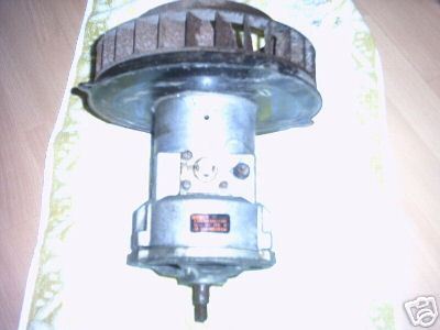

  Med eller uden laderelæ?
Er der nogen der kan se om denne generator har indbygget laderelæ? Hvordan ser man egentlig forskel?
Lars
24430551 lars(a)ekstromit.dk

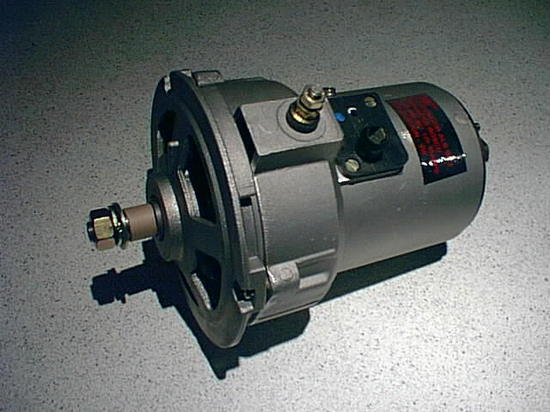

Den er uden - her ser du en med relæ indbygget.
John
25709453
Den på billedet har de 3 stik samt B+
En med indbygget relæ har kun et stik (til ladelampen) og B+
Ej... Vidste det. Så må jeg på jagt efter et laderelæ. Takker for svarene

Generatoren på billedet er en jeg har købt på ebay. Lige nu er min vogn med 6 volts dynamo
Ja så skal du ha et nyt relæ.
På ebay? - kunne det betale sig?
John
25709453
Tjae, hvis der havde været laderelæ i det, så måske. Har givet lige under 500 inkl. transport fra tyskland
Ja okay -så må vi håbe dioden ikk er gået i den.
En sprit ny med relæ koster ca 1300,- ved AC herinde fra. Den på det billede jeg satte på.
John
25709453
På en ombygning fra 6 volt er det ellers lettest at bruge en med indbygget relæ. Det roder knapt så meget.
Men køb nu et relæ til en Opel Rekord eller Kadett. Så koster det kun en brøkdel af hvad du skal give for et til en Bobbel/Transporter.
Bare de tre ben er der, og der står 14 volt, så kører det. Ampere finder den selv ud af.
Ja, jeg må nok lære at undersøge tingene lidt bedre inden jeg køber.
Så jeg kan altså f.eks. købe et relæ til en golf 1 i biltema, hvis dine kriterier er opfyldt? Er det samme gældende for tændspolen? Biltema har en universal tændspole til 88 kroner.
