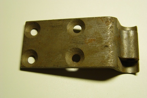

jeg tror mit beslag er blevet skævt forleden, da vinden rigtigt fik fat i døren. Døren hænger hvertfald 5 cm på yderste kant nu. Det er noget skod.
jeg har taget døren af og det eneste der virker skævt er beslaget, derfor søger jeg et andet, da jeg ikke kan se hvordan det egentlig skal se ud.
Det er den del der monteres på A stolpen jeg søger..

Er det selve hængslet Du mener ?
Tjekker lige, jeg tror jeg har et liggende.
Er det det her ?
NOS
-Tonny

Det ser jo godt ud!
Tonny, det ligner det jeg mangler. jeg har ikke taget det af døren endnu.
er det ens i begge sider af bussen?

Lige præcis den del af hængslet er ens i begge sider, jeg kan ihvertfald ikke se forskel. Jeg kan tjekke det i res. kataloget når jeg kommer hjem.
-Tonny
Det er et venstre "beslag" iflg. nummeret.

jeg har købt beslag af Tonny. Håber det løser Problemet.
kaster lige et par billeder af til generel info.
takker
Ronnie
65' Splitbus Doubledoor
68' Westy camper
hej
Som lovet et par billeder til generel info:
(der kom lige en fødsel af lillebror på tværs :-)
De to beslag: det hvide er nos fra Tonny.
Desværre er beslaget på døren også trukket lidt i svejsninger, hvilket giver for meget gab flere steder over hjulkassen.
Så når vejret bliver bedre skal bussen besøge en gammel svejser, håber han kan "trække" døren på plads.
Men vigtigst pt: døren kan lukkes uden at hænge.
